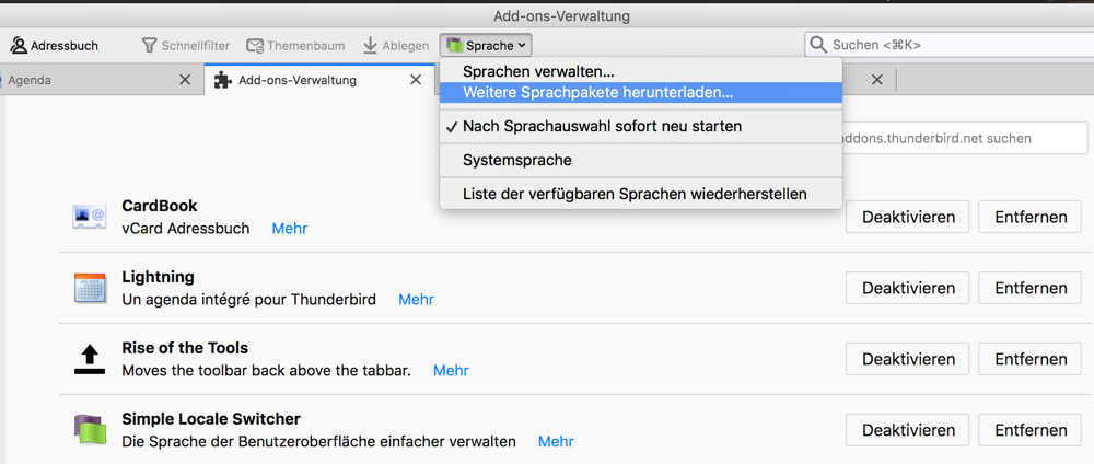

    • 20. August 2018 um 16:44
    • #30
    Zitat von ratschi
    Die Alternative "Simple Locale Switcher" ist gleichfalls nicht kompatibel mit TB60. Wer also Installationen mit wechselbaren Sprachen braucht, guckt derzeit noch in die Röhre oder muss versuchen selber was zu basteln.
    Der Autor von "Simple Locale Switcher" hat versprochen, in den nächsten Wochen sein Add-on mit TB 60 kompatibel zu machen, sobald er die Zeit dazu findet:
    http://forums.mozillazine.org/viewtopic.php?f=48&t=2746943
    https://github.com/nohamelin/simp…tcher/issues/18

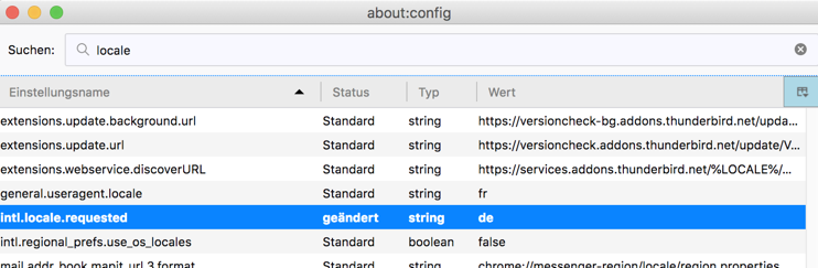

    Derzeit funktioniert das Add-on noch insoweit, dass man in TB 60.0 weitere Sprachpakete über das Menü des Buttons "Sprachen" installieren kann:
    Auch wenn die eigentliche Funktion des Add-ons - nämlich die Sprache der Benutzeroberfläche zu wechseln - derzeit nicht mehr genutzt werden kann, ist dennoch ein manueller Wechsel der Sprache möglich:
    dazu ins Menü Extras > Einstellungen > Erweitert > Allgemein > Konfig bearbeiten gehen, einen R-Klick auf eine beliebige Einstellung machen > Neu > String wählen und der neuen Einstellung den Namen "int.locale.requested" geben.
    Wenn man z,. B. in der deutschen Version von TB das französische Sprachpaket "fr.xpi" installiert hat und in die französische Sprachversion wechseln will, muss man den Wert der neuen Einstellung int.locale.requested von de "de" auf "fr" ändern und TB neu starten.
    Die bislang gültige Sprach-Einstellung "general.useragent.locale" ist in TB 60 entwertet worden.

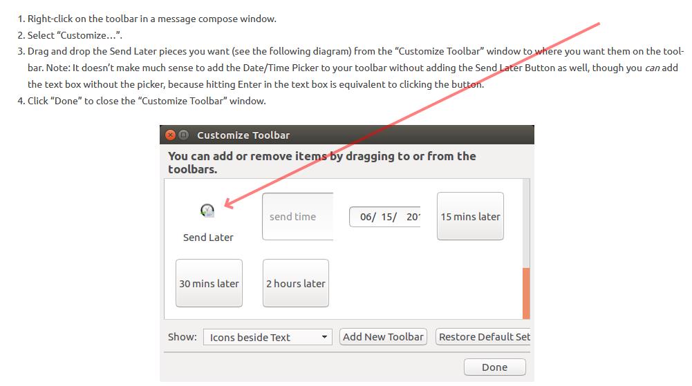

    bei mir funktioniert das Add-On "Später senden" nicht richtig.
    Problem:
    Der "Send Later Button" wird mir nicht zum Hinzufügen zur Hauptsymbolleiste angeboten, wie hier vorgeführt:
    Möglicherweise ist "Send Later" auch eines der Add-Ons, die unter TB 60 nicht mehr richtig funktionieren.
    Das Später senden-Schaltfläche Add-On habe ich zusätzlich nicht installiert.
    Ist das Bedingung für die Funktion des eigentlichen Später Senden Add-Ons?
