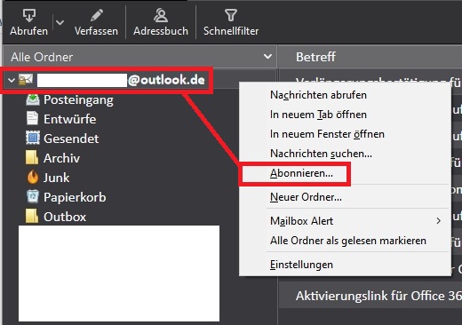

    • 23. Oktober 2019 um 15:03
    Mein TB läuft zwar, aber durch meine verwalteten drei Adressen ist die linke Spalte total unübersichtlich geworden
    dafür müssen wir wissen, wie deine Accounts angelegt sind, IMAP oder POP3 ?
    Bei IMAP werden die Ordner alle komplett angezeigt, so wie diese beim Provider angelegt sind. Wenn du einige ausblenden willst, so klicke mit der rechten Maustaste auf das Konto und dann auf Abonnieren, dort kannst du die entsprechenden Häkchen setzten.

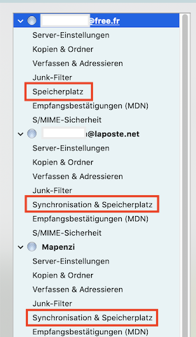

    Hallo Flieger,
    aus deinen Konten-Einstellungen geht hervor, dass alle vier Konten als IMAP-Konten parametriert sind.
    Mir ist allerdings unklar, was links in der Konten/Ordnerliste unübersichtlich sein soll.
    Es fällt lediglich auf, dass sich dort gleichnamige Ordner bzw. Unterordner "bsg.medien@online.de" in zwei deiner Konten befinden.
    Wie diese dorthin geraten sind und was sich darin befindet, kann man allerdings nicht erraten.
    • 27. Oktober 2019 um 13:54
    Hallo Mapenzi,
    ... woran erkennst du das ?

    Warum verweigerst du uns die Aussage über die Mailprotokolle ?
    1.129
    12.584
    • 27. Oktober 2019 um 14:18
    In den Konten-Einstellungen >> %Kontenname% haben POP-Konten eine Einstellung "Speicherplatz" während sie bei IMAP-Konten "Synchronisation & Speicherplatz" heißt:
    • 27. Oktober 2019 um 14:22

    • 27. Oktober 2019 um 14:45
    Meines Erachtens hast du keine doppelten Adressen, sondern lediglich mehrere generische (gelbe) Ordner, die den Namen einer deiner Adressen tragen (bsg.medien@online.de), über deren Herkunft oder Erstellung nur spekuliert werden kann. Das ist ungewöhnlich, deshalb würde ich diese gelben Ordner einfach mal öffnen und überprüfen, was sich darin befindet.
    ... das ist nicht ungewöhnlich, zusätzlich angelegte Ordner beim Mailprovider werden auch bei mir per IMAP als Ordner angezeigt.
    Werden diese in Thunderbird gelöscht, sind sie dann auch beim Provider weg !
    Außerdem hatte ich dem TE im Beitrag #3 gezeigt, dass er im Falle von IMAP relevante Order ausblenden kann (per Abonnieren).

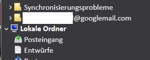

      • 45,87 kB
      • 320 × 526
    • 27. Oktober 2019 um 15:56
    Ergänzend zu meinem vorherigen Beitrag:
    Es können sich bei diesen "doppelten" Ordner auch um verlinkte Konten handeln. Habe mal zum Testen mein Gmail-Konto dem MS-Konto zugefügt
    Da wir nicht wissen was der TE da gemacht hat, muss er selbst direkt beim Provider per Webclient nachschauen was da los ist.

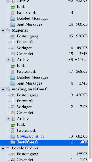

    • 27. Oktober 2019 um 16:01
    Es ist völlig normal, dass bei IMAP die im Webmail zusätzlich angelegten Ordner auch in Thunderbird angezeigt werden (gegebenenfalls via "Abonnieren..." ), ebenso wie es normal ist, dass in Thunderbird in IMAP Konten zusätzlich angelegte Ordner im Webmail angezeigt werden.
    Was du in deinem Screenshot anzeigst, sind alles Ordner bzw. Unterordner einer Outlook Adresse. Ich benutze Outlook nicht und kann das nicht testen.
    Wenn ich in einem meiner IMAP-Konten bei meinen drei Postfachanbietern manuell einen neuen Ordner anlege, wird niemals automatisch der @domainname.fr an den Namen des Ordners angehängt. Ich kann ihn natürlich selber beim Anlegen des neuen Ordners (oder nachträglich) anhängen und der derart benannte Ordner scheint wie andere Ordner ohne dieses Anhängsel zu funktionieren:
    Flieger glaubt aber, dass er Adressen doppelt angelegt hat :
    Zitat von Flieger
    Können die die doppelten Adressen einfach gelöscht werden, ohne dann die Inhalte verloren sind?
    Für mich handelt es sich aber nicht um "doppelte Adressen", sondern eher um selber angelegte Ordner mit einem (für mich) etwas ungewôhnlichen Namen. Deshalb meine Frage: "was befindet sich darin" ehe man entscheidet, ob diese Ordner gelöscht werden können. Nochmals: Flieger möchte die Konten/Ordnerliste etwas aufräumen, da sie ihm zu unübersichtlich geworden ist. Eigentlich wollte ich jetzt eine Antwort von Flieger haben, deswegen verabschiede ich mich hier ...

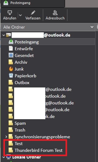

    • 27. Oktober 2019 um 16:11
    Mapenzi
    ... sorry auch das stimmt so nicht, schaue dir bitte den Screenshot in #16 ganz an, dann wirst du unten die beiden Testordner finden.
    ... das ist auch korrekt, es handelt sich vermutlich um verlinkte Konten, siehe Beitrag #17.
