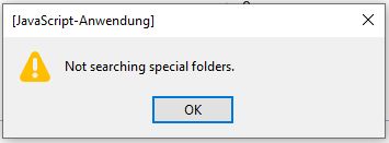

    Nach dem Update von Version 60...32Bit auf Version 68.2.2 64Bit hat das Progi wohl das Add-On "vergessen" oder Automatisch gelöscht.
    Nach der Neuinstallaton des AddOns funktionierts wieder ohne Probleme,
    allerdings in fast allen Ordnern, leider nur nicht im Papierkorb, aber da habe ich die vermutung das das AddOn eine Bug hat. (Siehe Bild)
    Wie wäre es, wenn Du den Papierkorb einfach leerst?
    Das ist leider Keine Option, da sind teilweise noch Mails drin wo ich ab und zu mal was nachschauen muss.
    Würde die ja gerne den Papierkorb in ein Archiv verschieben (aber erst wenn die Doppelten bzw. 4fachen alle entfernt sind) deswegen sucht ich ja nach dem Duplikat-Finder/Entferner.
    Zitat von MSFreak
    Schau hier, vielleicht hilft es dir "Remove Duplicates" :
    https://addons.thunderbird.net/de/thunderbird…c=cb-dl-updated
    Auch das AddOn gibt im Papierkorb eine Fehlermeldung "In den ausgewählten Ordnern befinden sich keine doppelten Nachrichten."
    Habe jetzt mal AddOn Entwicker https://removedupes.mozdev.org/ eine Fehler-Meldung aufgegeben.
    Mal schauen ob er den Bug beheben kann.
    Wenn ich richtig verstanden habe funktioniert die Erweiterung nicht im Papierkorb, aber in anderen Ordnern.
    Wenn das so ist: Inhalt des Papierkorbs in ein Archiv (oder einen beliebigen Ordner) verschieben, dann Duplikate suchen und löschen.
    Danke für den Tipp, auf die einfachsten Sachen kommt man meistens nicht.
    Nun sind alle doppelten raus und alles Top.
