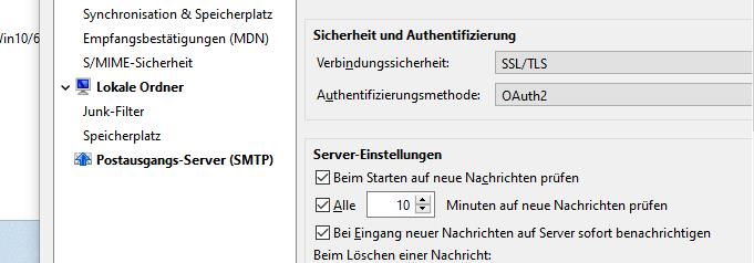

    Was hat es eigentlich mit der Authentifizierungsmethode auf sich im Zusammenhang mit meinen Einstellungen?

    bei meinem Yahoo-TestKonto erfolgt weder Abruf noch das Versenden von Mails, wenn in den jeweiligen Servereinstellungen OAuth2 als Passwortverschlüsselung ausgewählt ist. Passwort Normal ist die richtige Einstellung.

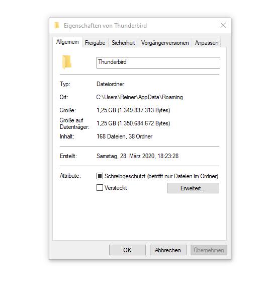

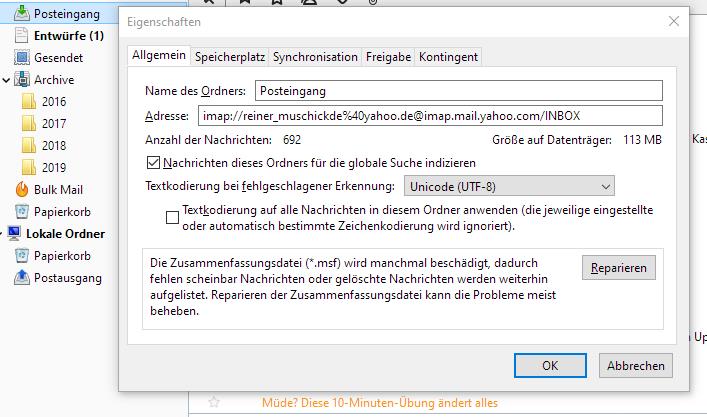

    Ja , jetzt habe ich Thunderbird auf einem neuen PC installiert, ohne Kaspersky !!  nur mit dem "hauseigenen Defender von Win10/Pro 64bit. Und es bleibt dabei, die Fotos (sind 4 - 5MB groß gesendet von einem Smartfon) dauern ewig ehe diese herunter geladen werden. Also hat es überhaupt nichts mit Kaspersky zu tun. Entweder gibt es in Thunderbird noch irgend eine Einstellung um dies zu verbessern, oder Thunderbird und Yahoo vertragen sich nicht , oder meine Anzahl Mails, Ordnergröße oder... oder ..oder .
    Der "appdata" Ordner hat es auch schon auf reichlich 1,2GB gebracht enthält aber auch 2 Profile. Posteingang momentan 1400 Mail, gesendet 930 Mail, 3 Archive 2016, 2017, 2018 mit 490 , 269 , 360 Mail.

    • 4. April 2020 um 17:45
    die Anzahl der Mails ist relativ uninteressant. Entscheidend ist die Größe in KB/MB/GB. Wir groß ist der Ordner? Grundsätzlich sollte der Posteingang möglichst immer leer sein. Oder bewahrst Du zu Hause Deine Post auch im Briefkasten auf? 1.400 Mails sind auf jeden Fall viel zu viel: Datenverlust vorbeugen. Siehe dazu auch Mbox-/Mailbox-Format - Vermeidung von Problemen und Ordner komprimieren.

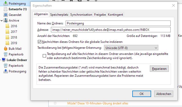

    • 5. April 2020 um 14:58
    aber weshalb funktioniert denn der Abruf über die WIN 10 App ohne Probleme, obwohl Kaspersky aktiv ist?
    Ja, und genau das bringt uns in so weit weiter, dass wir Kasperski ausschließen können. Das ist für mich schon sehr wichtig.
    Immer ist ein Virenscanner nicht schuldig, das hatte ich auch nicht behauptet.
    Zum Posteingang:
    hattest du ihn mal repariert?
    Ordner reparieren: Rechtsklick auf den Ordner, Eigenschaften, Allgemein, "Reparieren".
    Für Thunderbird ist entscheidend die Größe der einzelnen Ordner, nicht die Größe des Profils.
    Sie sollte im Allgemeinen nicht 800-1000 MB überschreiten. Profile von 30 GB sind nicht selten und stören kaum.
    Posteingänge sind wegen der laufenden DAtenbankänderung recht empfindlich und sollte daher möglichst klein bzw. leer sein, wie schlingo schon erklär hat.
