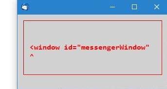

    Hi,
    1.. das passiert, wenn ich keine Shift Taste drücke beim Start
    2..nein, es gibt keine anderes Backup als das von Mozbackup, aber ich könnte vom abgesicherten Modus ja eines machen, wenn ... ja wenn ich damit den Fehler nicht mit kopiere !
    3..nein, ich habe kein einziges Add-on oder zusätzliche Tools aktiviert, nur das nagelneue 78.5.0 installiert und dann die Daten restored.
    Ich würde ungern auf alle meine alten Mails verzichten, gibt es ein neueres Backup - Programm?
    Dann mache ich ein Backup, installiere TB 78 neu und mache damit dann wieder ein Restore..
    Oder gibt es einen Weg, den alten Profil - Ordner vom TB 74 in ein neu installiertes TB 78 zu kriegen?
    Ich hab das versucht, indem ich den alten Ordner in den neuen Profil - Ordner dazu kopiert habe, aber das klappte nicht, die Mails tauchten nicht auf, natürlich hab ich auch im ini - File den Namen ausgebessert.
    Dann hab ich TB 78 entfernt, neu installiert und es mit Mozbackup probiert, und da stehe ich jetzt. Wenigstens habe ich Zugriff auf alle meine alten Mails...

    • 22. November 2020 um 12:05
    Hallo Martin,
    schau mal unter Extras → Add-ons, ob es dort den Punkt Sprachen/Languages gibt und wenn ja, ob es dort installierte Sprachpakete gibt, wenn ja, deinstallieren.

    • 22. November 2020 um 20:11
    Hurra !!!
    dharkness21 hat mir die Lösung meines Problems gebracht !
    Unter EXTRA \ SPRACHEN war tatsächlich ein Language Pack DEUTSCH - ÖSTEREICH angegeben, das habe ich entfernt.
    Und siehe - es war gut - TP 78 läuft ab sofort wieder ganz normal !!!!!!
    Jetzt steht dort ein deaktiviertes Language Pack DEUTSCH (DE), das werde ich mal deaktiviert lassen...
