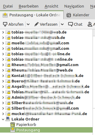

    ist es möglich, die Reihenfolge der E-Mail Konten zu ändern oder geht das tatsächlich nur in der Reihenfolge, in der man sie installiert hat?
    Wie ihr auf dem Screenshot sehen könnt:
    habe ich inzwischen ein paar mehr E-Mail Konten und würde daher gerne die Reihenfolge ändern. (Also die innerhalb der "Liste" verschieben.
    Verwendet wird Thunderbird 68.10.0 (64 Bit) unter Linux Mint mit Xfce Desktop.
    Leider habe ich keine Ahnung, wie ich das machen kann und würde mich sehr über Hilfe freuen.
    Schonmal vielen Dank und einen schönen Sonntag!

    Das geht mit der Erweiterung Manually sort folders

    Installiere die Erweiterung; ändere die Reihenfolge der Konten und deinstalliere die Erweiterung wieder. die geänderte Reihenfolge bleibt erhalten. Das kann ich aus Erfahrung bestätigen, da ich die Reihenfolge meiner Konten mit der Erweiterung geändert habe.
    Es kann sein dass das Gewünschte sich auch durch Änderungen unter about:config erreichen lässt. Ich weiss aber nicht genau wie das machbar ist und möchte Dir keine Fehlinformationen geben. Vielleicht kann jemand anders weiter helfen.

    ist auch nicht nötig, da das mittlerweile völlig ohne Erweiterung geht per Drag&Drop in den Konteneinstellungen
