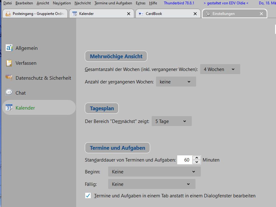

    Hallo ernadora,
    Zitat von ernadora
    und dort ist auch noch immer von "Lightning" die Rede, aber das ist nicht mehr aktuell?
    doch, Lightning ist jetzt fest in Thunderbird eingebaut.
    In den Einstellungen im Kalenderbereich den Haken vor Termine und Aufgaben in einem Dialogfenster bearbeiten weg machen.
    Dann bekommst Du ein eigens Fenster.

    Der Haken ist da gar nicht, und ich bekomme ein eigenes TAB aber kein eigenes FENSTER. Wobei der Effekt letztlich doch derselbe ist.

    Okay, ich habe Dich falsch verstanden.
    Es gab früher einmal ein Add-on für Lightning das den Kalender außerhalb vom Thunderbird geöffnet hat, das gibt es leider nicht mehr.
    Ich vermute das geht auch mit der fest eingebauten Version nicht mehr.

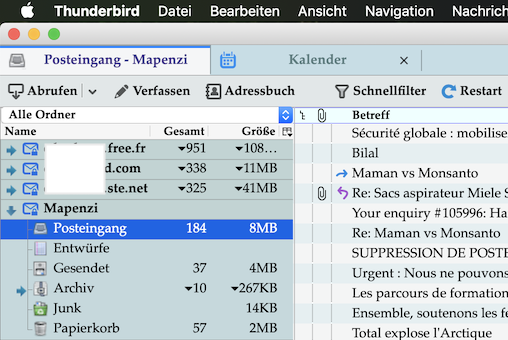

    Wenn du deine Mails im Nachrichtenbereich anzeigst und den Kalender häufig benutzt, könntest du den Kalender-Tab dauerhaft anzeigen (TB macht automatisch eine Sitzungswiederherstellung) wie in meinem Screenshot gezeigt :
    Dann könntest ganz einfach nach Bedarf mit der Tastenkombination Steuerungstaste + Tab zwischen Tab 1 (Nachrichten-Startseite) und Tab 2 (Kalender) hin und zurück wechseln.
    Siehe auch https://support.mozilla.org/de/kb/Tastatur…enkombinationen Kapitel "Fenster und Tabs in TB im Griff behalten"

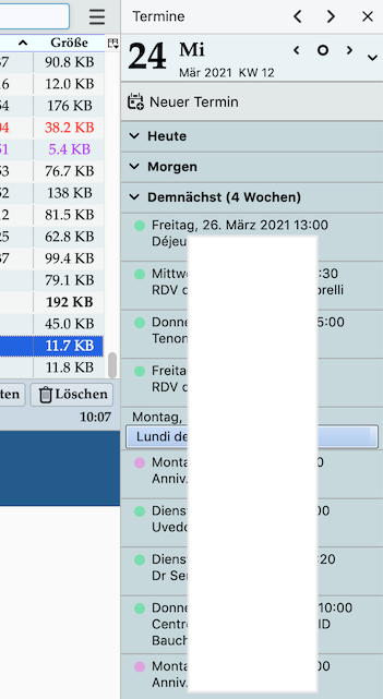

    Wenn es in erster Linie darum geht, "in den Kalender zu schauen", ist doch der "Tagesplan" sehr praktisch. In ihm kann man sämtliche Termine und Aufgaben übersichtlich für bis zu vier Wochen im voraus anzeigen:
    Natürlich wird dadurch das Thunderbird-Fenster verbreitert, was sich bei kleineren Bildschirmen auf den verfügbaren Platz für die übrigen Bereiche (Konten, Ordner und Nachrichten) nachteilig auswirken kann.
