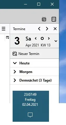

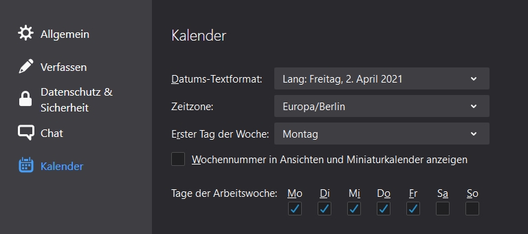

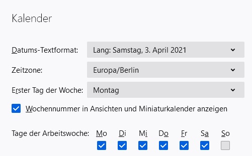

    bei mir schaltet der Kalender schon 23 Uhr auf den neuen Tag.
    Ist das so gewollt oder gibt es dafür eine Einstellung?
    Danke :)
  • Thunder 1. April 2021 um 23:55
    7.329
    • 1. April 2021 um 23:56
    Geht die Systemuhr denn richtig (vor allem auch die Zeitzone und die Sommer-/Winterzeit-Einstellung)?
    • 2. April 2021 um 10:50

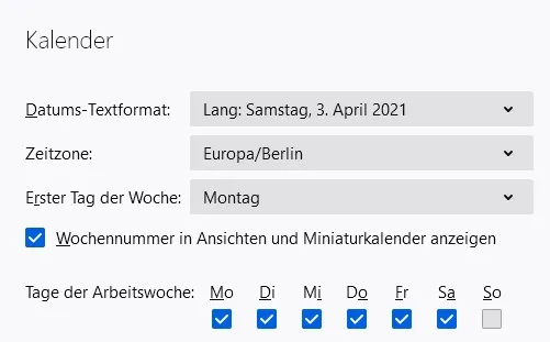

    Ist im Kalender die richtige Zeitzone eingestellt ?
  • chvirus
    1. Apr. 2021
    • 2. April 2021 um 14:59
    alle Fragen mit ja
    Auch im BIOS habe ich nachgesehen.
    Wenn da etwas nicht stimmen würde, wäre es nicht logisch, da wir die Uhr vorgestellt haben.
    Das war aber schon vor der Zeitumstellung.

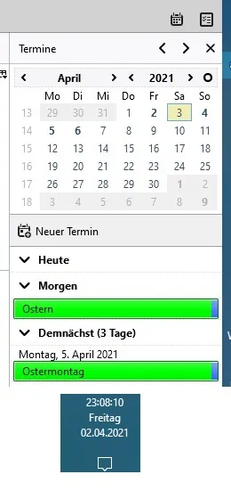

    Mir ist es besonders gestern aufgefallen, da der Kalender um 23 Uhr schon Karfreitag angezeigt hat.
    Sonst waren zu dem Zeitpunkt im Kalender immer 2 Tage markiert.
    Keine Ahnung wo ich noch in den Einstellungen wegen der Stunde suchen soll?
    Danke, Gruß Frank

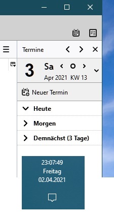

    • 3. April 2021 um 11:41
    Hallo chvirus,
    woher kommt die blaue Datumsanzeige?
    EDV-Oldi
    Thunderbird 153.3.1esr (64-Bit)
    Thunderbird - Beta 158.0b1 (64-Bit)
    Thunderbird - Daily 159.0a1 (64-Bit)
    Firefox 157.0 (64-Bit)
  • chvirus
    1. Apr. 2021
    • 3. April 2021 um 14:01
    ist die Anzeige aus der Statusleiste, wollte die Bilder nicht ganz so groß machen
    Gruß Frank

    • 3. April 2021 um 14:04
    Aus welcher Statusleiste?
    So eine Anzeige habe ich nicht.

  • chvirus
    1. Apr. 2021
    • 3. April 2021 um 14:21
    Statusleiste von Windows
    Habe aber eben gesehen das es an TB liegen muß.
    Beim Versenden einer E-Mail habe ich das gefunden:
    From - Sat, 03 Apr 2021 13:10:27 GMT
    X-Mozilla-Status: 0001
    X-Mozilla-Status2: 00800000
    Date: Sat, 3 Apr 2021 15:10:26 +0200
    echte Uhrzeit war 14:10
