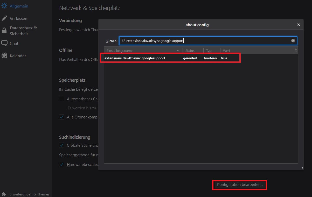

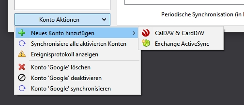

    Setze dann in der Konfiguration dieses Flag extensions.dav4tbsync.googlesupport auf true, dann kannst du unter TbSync den Googlekalender installieren.

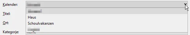

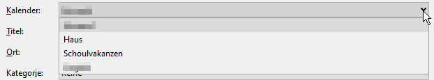

    Wenn Du in Thunderbird Termine eingibst musst Du beim Eingeben ausdrücklich den Google-Kalender wählen (1) bzw. der Google-Kalender muss links markiert sein (2).
    (1)
    (2)

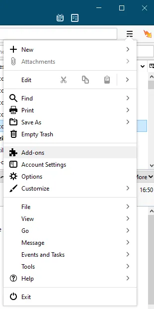

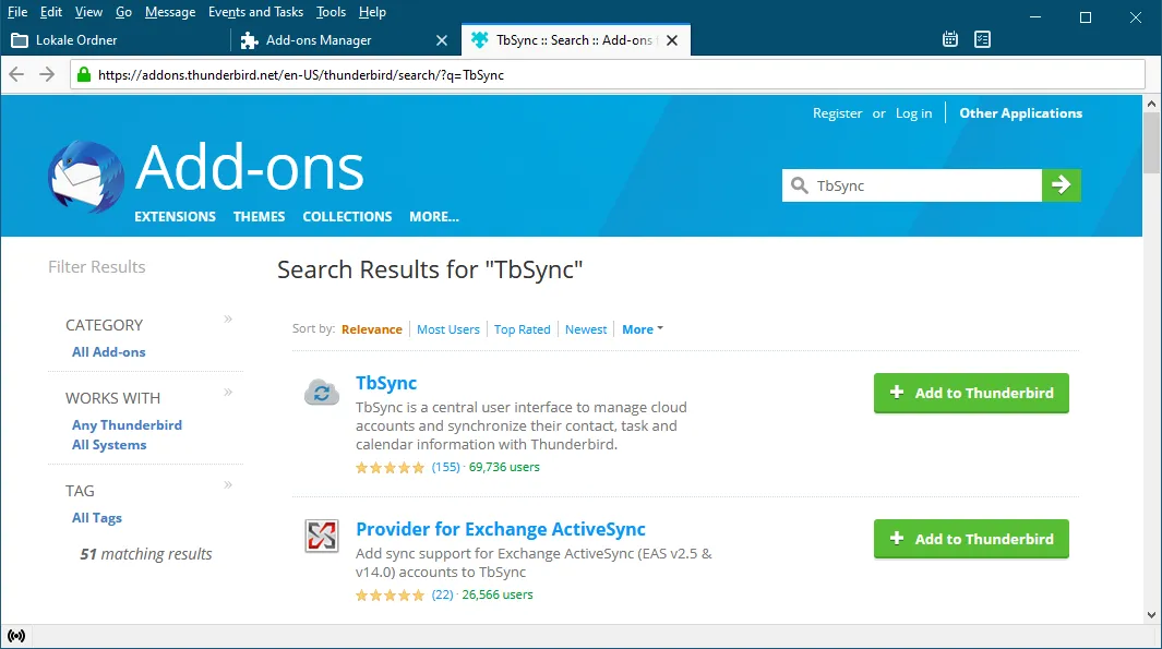

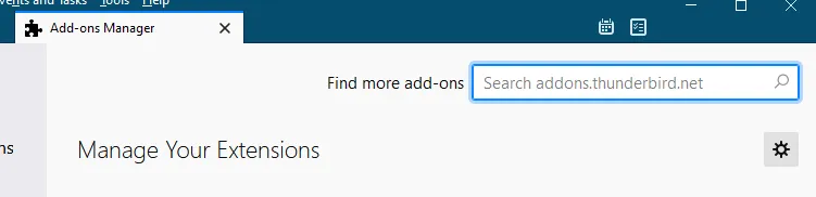

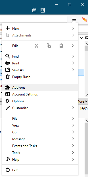

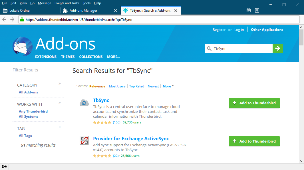

    Diese Meldung kommt, wenn du das add-on in Firefox anstatt in Thunderbird installieren willst. Zum Installieren von add-ons in Thunderbird, öffne den add-on manager:
    und gebe den Namen des gewünschten add-ons im Suchfeld ein:
    In der Ergebnis-Seite gibt es dann den grünen "Hinzufügen" Button (bei mir Englisch "Add to Thunderbird"). Ich habe mal nach TbSync gesucht, da sieht das dann so aus:
