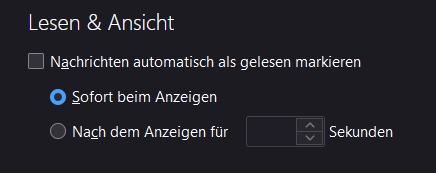

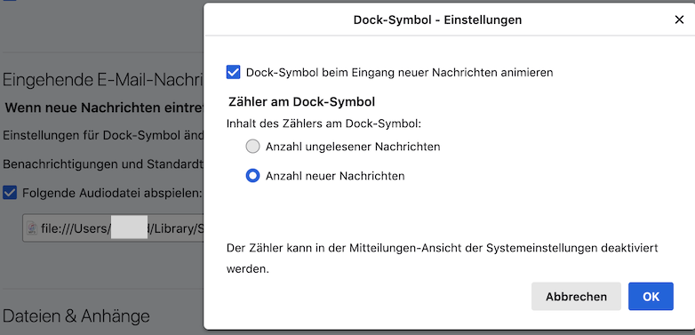

    Die Standardeinstellung sollte so aussehen
    Ansonsten mal schauen welche Zeit bei [mark]Nach dem Anzeigen für[/mark] steht.

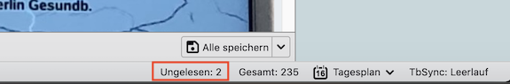

    Was wird denn in Thunderbird selber unten in der Statusleiste angezeigt ? Ebenfalls zwei ungelesene Mails ?

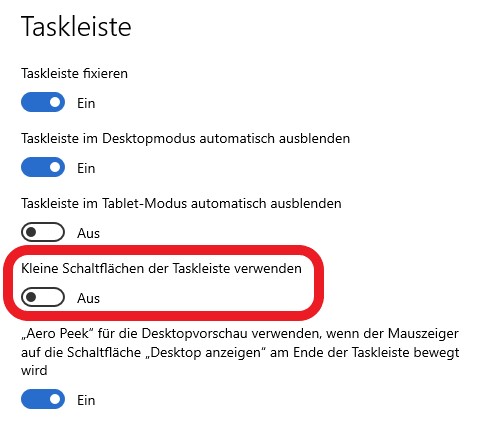

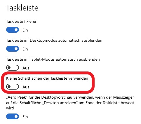

    Hier ist der Bug-Bericht zu diesem Problem
    https://bugzilla.mozilla.org/show_bug.cgi?id=1725674
    when "use small taskbar buttons" is OFF (only) - TB 91 displays overlay count of unread messages in taskbar even when there are no messages unread

    • 16. August 2021 um 19:18
    Bei mir steht ungelesen : 0
