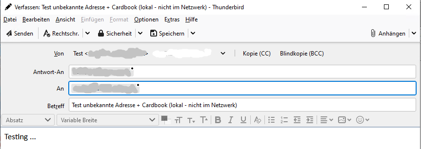

    Das mit dem Punkt bzw. dass die Adresse nicht im Adressbuch steht, scheint nicht die Ursache für euer Problem zu sein, denn wenn ich hier ein TB 91.0 frisch installiere und lediglich eine Mailadresse (POP3) anlegen, kommt bei der Adressierung auch dieser Hinweis.
    Die Mail lässt sich aber ganz normal absenden. Anschließend findet sich die Adresse wie zu erwarten im Adressbuch unter 'Gesammelte Adressen'.

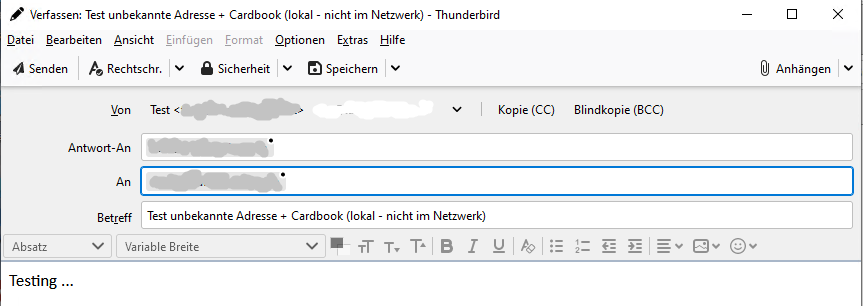

    Zitat von Crazy-Chris
    Das einzige, was mir auffällt: die Empfänger-Mail Adresse wird mit einem Punkt markiert. Wenn man mit der Maus drüberfährt, kommt der Hinweis, dass der Empfänger nicht im Adressbuch enthalten sei
    Dieses Problem betrifft wohl nur Cardbook, ich vermute das im Thunderbird Adressbuch nach den Adressen gesucht wird und dort dann nicht gefunden wird.

    Nächste Stufe, eben automatisch im lokalen Standard-Adressbuch angelegte Adresse wieder gelöscht, dann das Add-on Cardbook 70.6 installiert, kein Netzwerk-Adressbuch angelegt, gleicher Test nochmal:
    Sieht nicht anders aus, aber der Senden-Button funktioniert nicht mehr.
    Es hilft auch nicht, im Standard-Adressbuch irgendeine Adresse anzulegen.
    Sollte das Testszenario bzw. die Beschreibung im Bug-Report nicht 100%ig mit euren Gegebenheiten übereinstimmen, ergänzt bitte dort eure Hinweise für den Entwickler.

    Seltsam, ich hatte diese Punkte auch und bin darüber gestolpert.
    Gestern habe ich Thunderbird einmal im Fehlerbehebungsmodus gestartet, jetzt sind bei mir die Punkte und natürlich auch die Fehlermeldung weg.
    Gerade noch einmal das Testprofil der Version 91 gestartet und dort habe ich noch die Punkte???

    ich stelle gerade fest, wenn ich an eine Mail Adresse einmal eine Mail geschrieben habe ist beim nächsten Mal der Punkt weg.
    Ich hatte beim neu anlegen des Profils die Einstellung übersehen das geschrieben Mails automatisch in das Thunderbird-Adressbuch unter Gesammelte Adressen gespeichert wurden.
