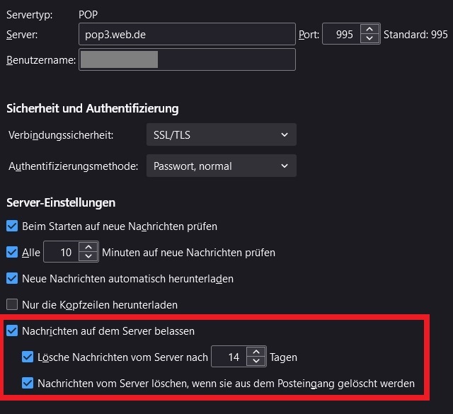

    • 12. September 2021 um 15:30
    Und diese Einstellungen zwingend überprüfen und seinen Bedürfnissen anpassen:
