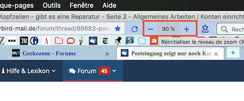

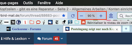

    Ich weiß nicht, welchen Browser du benutzt. Aber es sollte darin doch einen Zoom-Button geben wie hier in Firefox .
    Außerdem gibt es in der Regel ein Tastenkürzel zum zoomen des Inhalts

    ich benutze FireFox 95.0.2 und kann zoomen, das bringt aber nichst bei den eingebundenen Bildern, Videos usw. weil deren Auflösung zu niedrig st - wohl um Platz zu sparen ? - und diese dadurch vollkommen unscharf werden. Ich muß schon beim normalen Text Buchstafben für Buchstaben lesen.
    Entschuldige wenn ich den Zoom erwähnte. Als du schriebst "Leider sind diese - wegen der viel zu niedrigen Auflösung praktisch nicht lesbar." , hatte ich verstanden, es ging um die Lesbarkeit der Zitate selbst, nicht um eingebundene Vidéos oder Bilder.

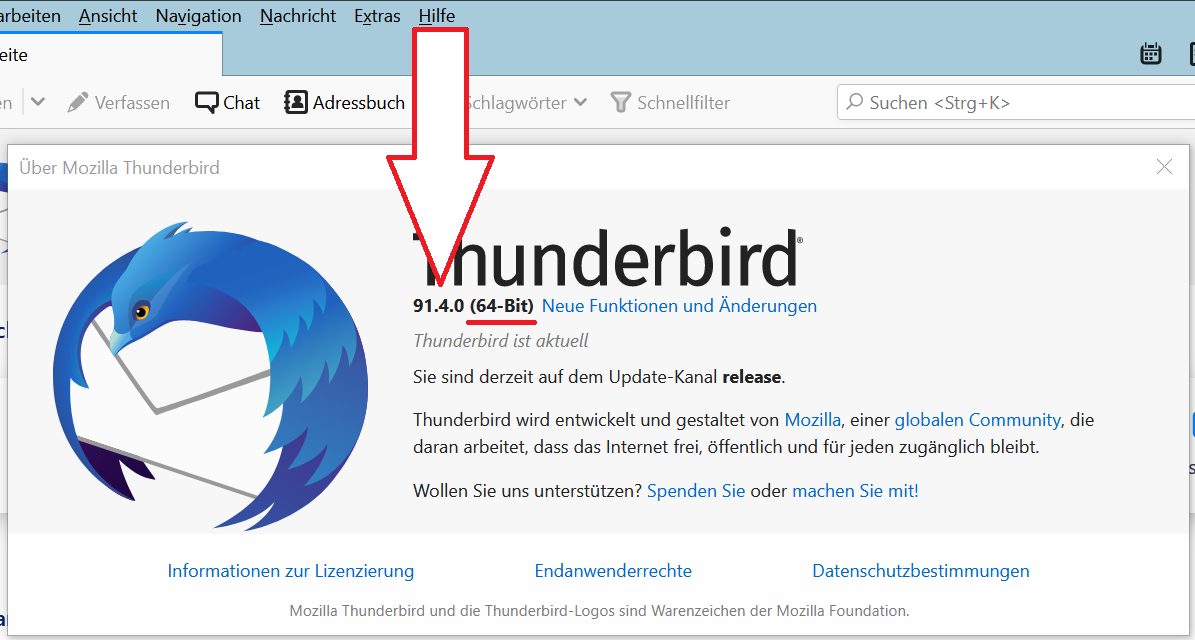

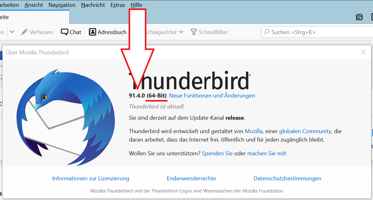

    Falls noch nicht geschehen, erstelle bitte ein Backup von dem Thunderbird-Profilverzeichnis. Das ist normalerweise %appdata%\Thunderbird. Mittels Dateimanager ('Windows Explorer').
    Prüfe, welche Version, 32- oder 64-Bit, bei Dir bisher im Einsatz ist. Siehe 'Hilfe', 'Über Thunderbird'
    Steht dort nichts, ist es eine 32-Bit-Version.

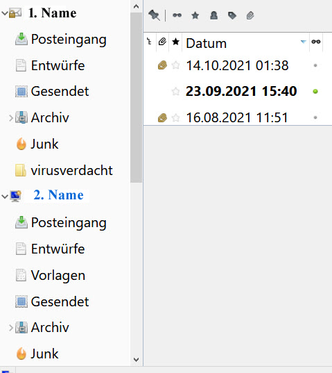

    lLider muß ich berichten, daß die Struktur zwar gut und richtig aussieht,in der Funktion jetzt aber Fehler sind.
    1. Die Verbindung zwischen 1. Namen und dem Provider GMX funktiuoniert nicht mehr: es wird der alte Bestand an Mails bleibend angezeigt, Veränderungen leider nicht.

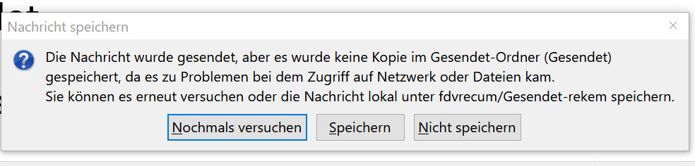

    2. Beim Senden einer neu verfassten Mail kommt der Fehler:
    und ich erinnere mich, daß das beim letzten Versuch vor ein paar Jahren
    auch schon so war.

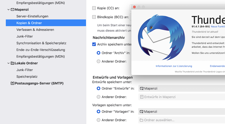

    Hallo rekem,

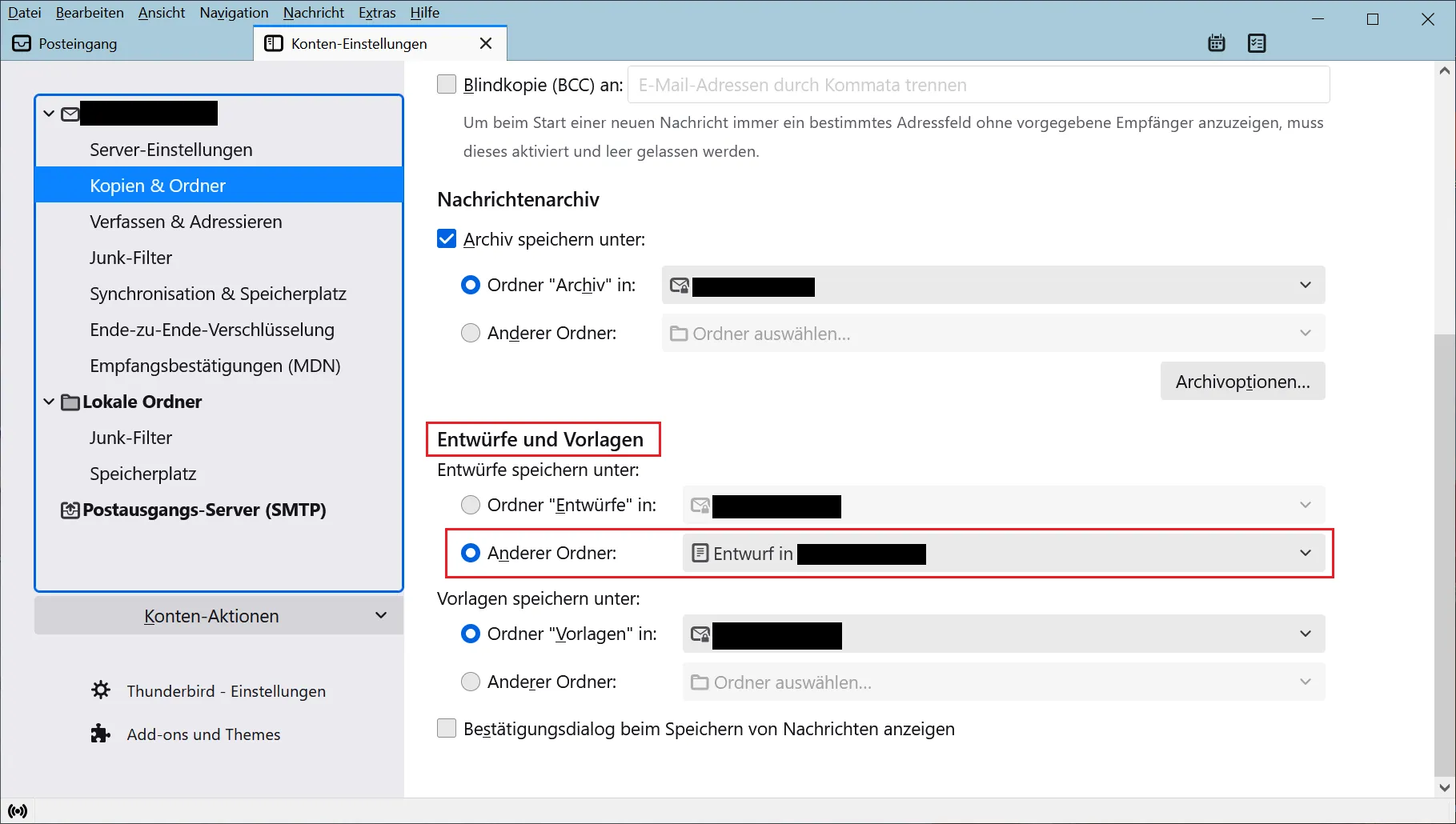

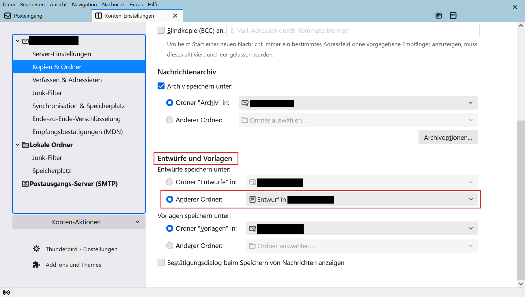

    Dein zweiter Punkt ist nicht ganz unbekannt. Das ist ein Problem, an dem Thunderbird schon lange rumlaboriert. Es hieß kürzlich hier im Forum, dass sich mit Version 91.4.1 in dem Bereich etwas getan hätte. Aber andererseits gab es auch einen User, bei dem das Problem weiter auftritt.
    Erster Lösungsansatz:
    (Zur vergrößerten Darstellung anklicken.)
    Neuerdings setzt Thunderbird schon von sich aus gleich die Einstellung 'Anderer Ordner'. Falls es bei Dir auf der oberen Option steht, ändere das mal auf den unteren Eintrag, wie hier markiert. Dort kann man das Feld aufklappen und damit einfach noch mal den Ordner Entwürfe von dem betreffenden Konto vorgeben. Das hat bei manchem das Problem gelöst.

    durch das Update ist die Verbindung von Posteingang zum GMX Server verloren gegangen. Ich konnte das auch händisch nicht repariren.
    Da ich wieder normal arbeiten muß habe ich das Profil von vor dem Update wiederhergestellt.

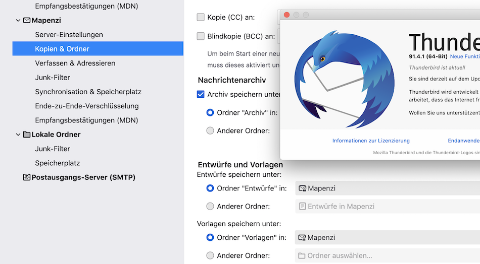

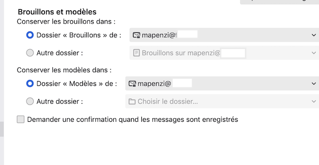

    Seit welcher Version ?
    Ist bei mir in der Mac-Version noch nicht angekommen
    Und hier ein ganz frisches Profil mit der französischen version
