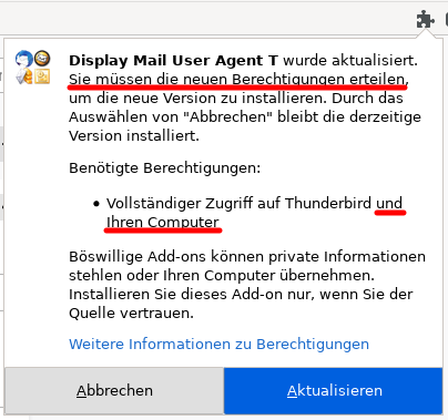

    Vollzugriff wollte und will auf all meinen Rechnern noch kein AddOn für Firefox oder Thunderbird je haben.
    für TB ist das nicht ganz ungewöhnlich, siehe z.B. Angeforderte Rechte von Add-ons: "Vollständigen Zugriff auf Thunderbird und ihren Computer". Zwei Beispiele wären Manually sort folders oder die Abrufen/Senden-Schaltfläche von Thunder .

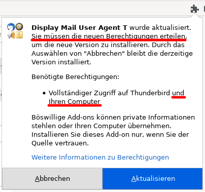

    323
    6.061
    • 22. Januar 2022 um 21:27
    Hallo schlingo, hallo Drachen,
    das mit dem Vollzugriff hatte ich in diesem Faden
    Thema
    Add-on - (Update) verlangt erweiterte Berechtigungen
    • Thunderbird-Version (konkrete Versionsnummer): 78.1.1
    • (Betroffene) Thunderbird-Erweiterung + Version: Display Mail User Agent T 2.0.11
    • Betriebssystem + Version: Linux Mageia 7(.1) x86_64
    von dieser Erweiterung werde ich mich verabschieden bzw. keine Aktualisierungen mehr vornehmen. Die "erzwungene" Berechtigungserweiterung schmeckt mir nicht! :thumbdown:
    Wie seht Ihr das?
    Tb-Version irrelevant Alle Betriebssysteme
    21. August 2020 um 19:20
    einmal thematisiert.
