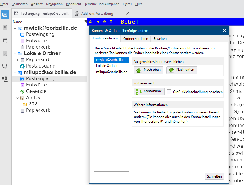

  • milupo
    • 1. Juli 2022 um 15:59
    • #24
    Zitat von John22
    Das Add-on "Manually sort folders" Vers. 2.2.0 funktionierte nach dem Update nicht mehr bei mir, obwohl das Add-on eigentlich bis zur zukünftigen Version 103 funktionieren sollte:
    John22 Was funktioniert genau nicht mehr? Woran siehst du das? Bei mir funktioniert die Version 2.2.0.
    Hier ein Bildschirmfoto:
    'mwjelk@sorbzilla.de' ist normalerweise in der Mitte, 'milupo@sorbzilla.de' oben und die lokalen Ordner unten.

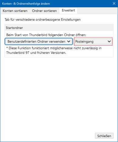

  • John22
    120
    27. Apr. 2014
    • 1. Juli 2022 um 18:18
    • #30
    Bei mir werden die abgeholten Mails aller Mailkonten zusammen in den globalen Posteingang gespeichert. Wenn ich nun in einem anderen Ordner arbeite und von dort ggf. Mails verschicke, dann Thunderbird beende und später wieder starte, dann soll automatisch immer der Inhalt des globalen Posteingang angezeigt werden. Nach dem Update auf Version 102 war das nicht mehr so.
    Mit der im folgenden Bild gezeigten Einstellung kann ich das aber für mich erzwingen.
    Funktioniert bei mir ohne Probleme.

  • John22
    120
    27. Apr. 2014
    • 2. Juli 2022 um 18:52
    • #32
    Bei mir nicht. Ich habe nochmal einen anderen Ablauf getestet: Add-on deinstalliert, Update auf 102.0 gemacht, Add-on neu installiert, Vorgabe Startordner nochmal eingegeben. Klappt aber auch so nicht.
