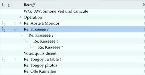

    Die Ansicht > Sortieren nach > Gruppiert nach Thema ist Standard in der Version TB 102. Aber wenn solche Diskussionen "zusammengeklappt" angezeigt werden wie in meinem folgenden Screenshot, dann befindet sich immer ein symbolisches Pfeilzeichen davor, das ein Hinweis zum aufklappen ist, genau so wie bei Ordnern, die Unterordner enthalten

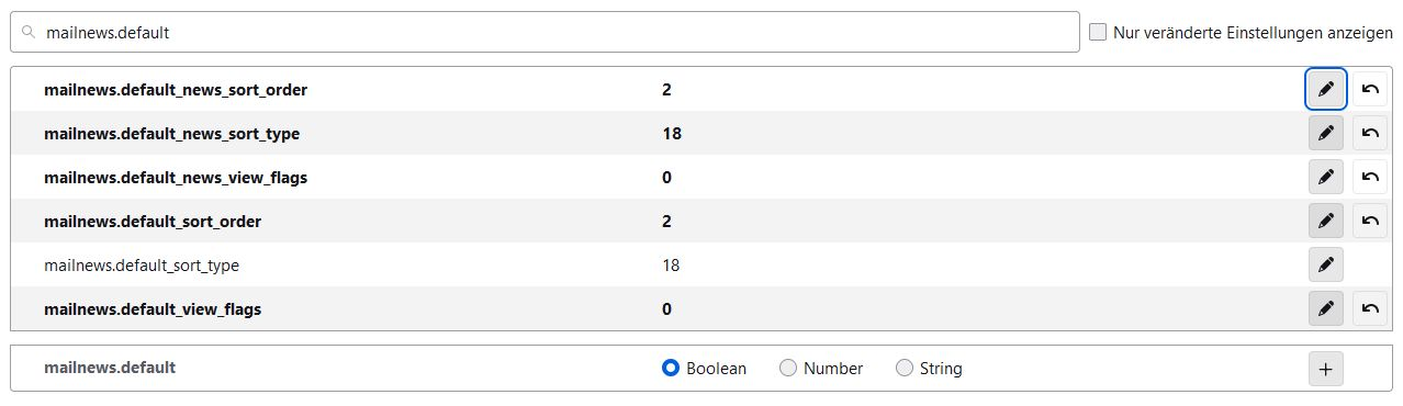

    es gibt Möglichkeiten da einzugreifen., u.a. hat auch Mapenzi dazu Versuche gefahren.
    Folgende Einstellung in [tmdekeyboard]Konfiguration bearbeiten[/tmdekeyboard] wirkt nicht auf den Bestand,
    wirkt aber für künftig zu erstellende Konten / Ordner:
    mailnews.default_news_view_flags -> von 1 auf 0 (keine Gruppierung setzen)
    mailnews.default_sort_type -> auf 18 (sortieren nach Datum)
    mailnews.default_sort_order -> auf 2 (Datum absteigend)

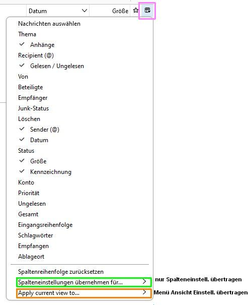

    Um im Bestand die Gruppierung abzuschalten und gleich einige Einstellungen mehr auf andere Ordner zu übertragen,
    ist zuerst ein Ordner entsprechend einzustellen und dann mit der neuen Möglichkeit wie in folgendem Bild auf andere übertragbar:

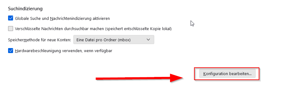

    Sehr gut, nur ich finde bei mir nirgends "Konfiguration bearbeiten"!
  • Road-Runner
    496
    1.117
    20. Okt. 2006
    30
    • 6. Januar 2023 um 14:48
    • #29
    Einstellungen - Allgemein - dann ganz nach unten scrollen. Der Button ist unten rechts.
    • 6. Januar 2023 um 17:09
    • #30
    ergänzend zu Road-Runner schau in die FAQ Konfigurations-Editor. Bitte unbedingt die Warnung beachten!

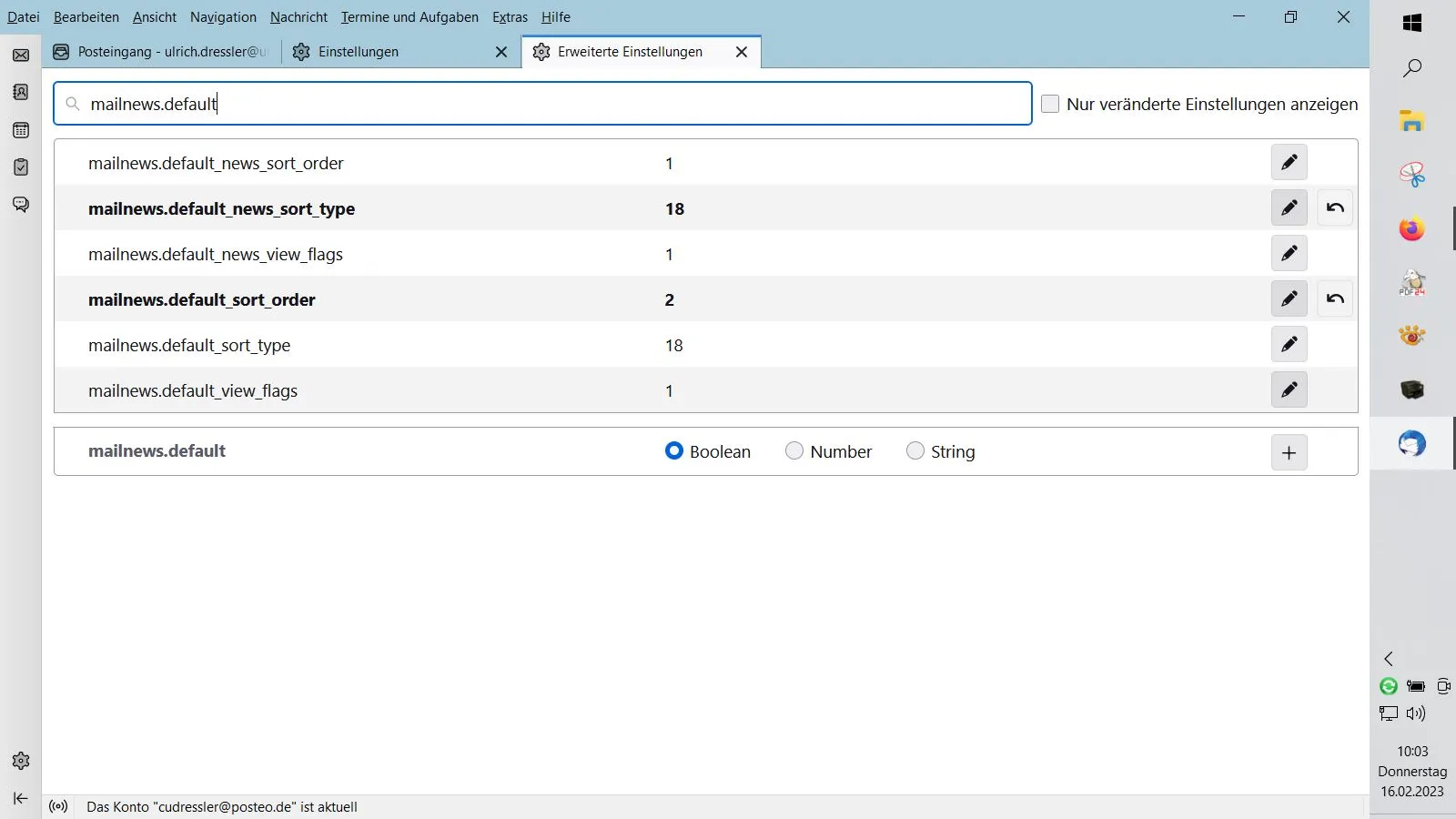

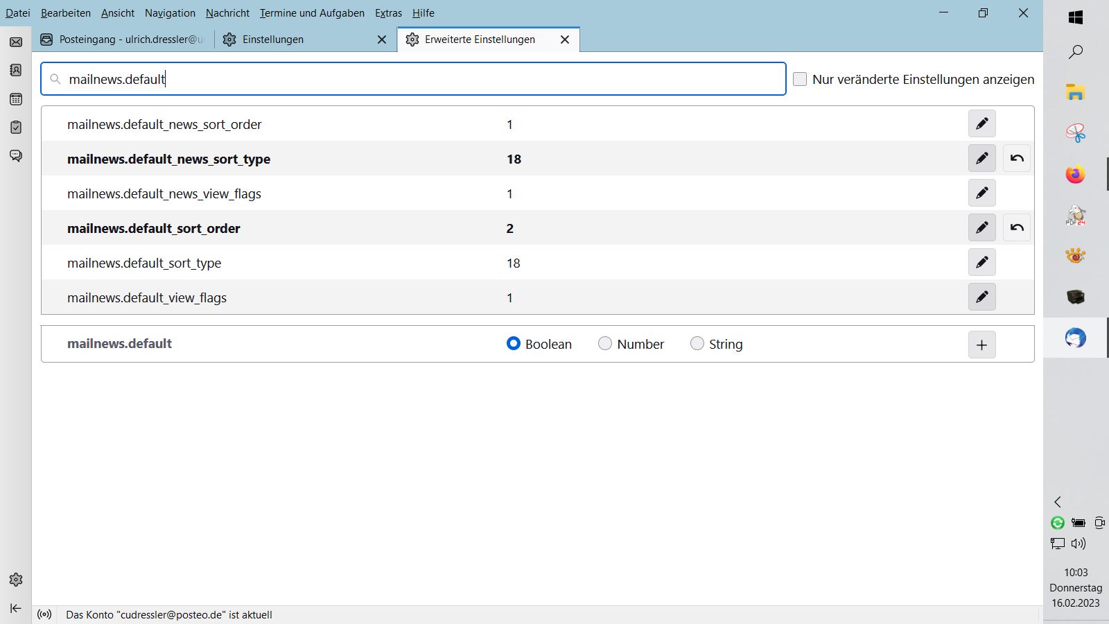

    Hallo, ich habe ein ähnliches Problem. Ich finde Themnäume gut, möchte aber die Reihenfolge in der Anzeige ändern. Die neueste Nachricht soll immer oben stehen, also im zusammengeklappten Zustand immer sichtbar sein, weil ansonsten neue Nachrichten schnell übersehen werden. Mit den genannten Einstellungen der mailnews.default Parameter habe ich experimentiert (Einstellungen siehe screenshot) , konnte die Anzeige aber nicht wie gewünscht ändern.
    es war mal wieder so weit, ein Update (vermutlich, oder irgendein Mit-dicken-Fingern-versehentlich-ausgelöstes-Tastaturkürzel) hat mal wieder ungewollt die Gruppierung aktiviert *mecker* - hiermit hat es gut geklappt, das TB-weit gleichzuschalten.
    Kleiner Hinweis/Frage: Statt des oben pink markierten Logos kann ich auch mit rechte-Maustaste-auf-Spaltentitel dasselbe erreichen?
    Und für die Übernahme von "ungruppiert" auf alle Ordner muss ich dann die unterste Auswahl nehmen?
    Puh, TB wird so langsam wie FairEmail - kann superviel, aber bis man bestimmte Sachen eingestellt hat.......
    • 6. Juni 2023 um 21:24
    • #35
    nein, das hättest Du durch Probieren auch schon feststellen können. ;)
    Durch den Klick auf die Spaltenauswahl (nicht nur Logo), eröffnet sich erst die Möglichkeit zu beschriebenen Aktionen.
    So ist es. Die Anmerkungen in dem Bild sagen aus, welche Aktion für welchen Zweck gedacht ist.
