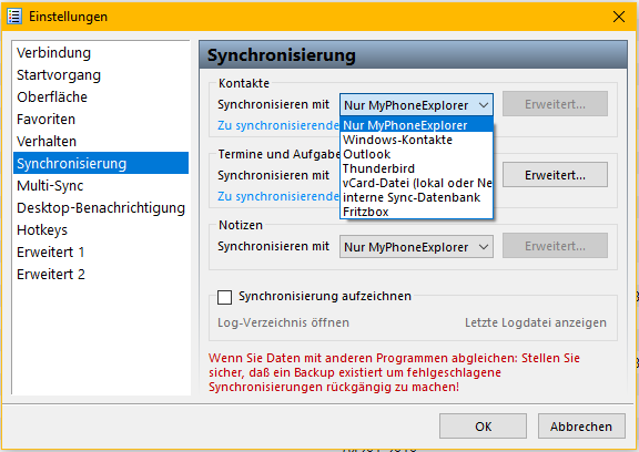

    Via MyPhoneExplorer?!

    MyPhoneExplorer ist keine Android-App. Das zentrale Programm ist eine ganz normale Windows-Anwendung. Die kann sich über die USB Debug Bridge + MPE Android-App mit einem Smartphone verbinden und dort auf die Kontakte zugreifen, sich mit denen synchronisieren. Ebenso kann MyPhoneExplorer auf einige Mail-Clients zugreifen und sich mit denen synchronisieren. Auch als Bridge von Mail-Client zu Android-Phone ist damit möglich. U.a. geht das auch mit Thunderbird, wobei .. ob auch schon mit 115.x? Kann sein, dass das noch nicht fertig ist.
    Wie dem auch sei, wenn MyPhoneExplorer so eine intelligente Funktion eingebaut hat, dann genügt eben auch MyPhoneExplorer unter Windows und der Thunderbird als Pendant. Allerdings ist mir eine solche Funktion in MPE bisher nicht bekannt.

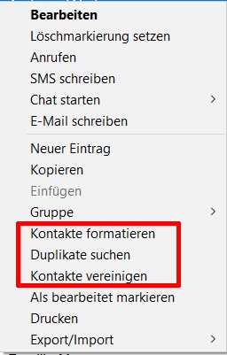

    MyPhoneExplorer kann ne ganze Menge. U.a. das Adressbuch von TB und neuerdings auch von BB anzeigen synchronisieren, aktualisieren und weiß der Deibel was noch.
    Für die Fragestellung gibt es wohl nicht die Lösung. Ein Ansatz wäre jedoch besagte Anwendung. Im Zweifel installiere ich die auf dem (Android)Smartphone, richte alles ein und bearbeite die Datensätze um sie dann sauber wegzuspeichern. Anschließend kann man die App ja wieder vom Telefon löschen. Wobei das schade wäre, denn machen lässt sich damit eine ganze Menge was so "Klitschen" wie Microsoft, google ... so nicht hinbekommen.
    Erscheint, wenn man zwei Kontakte markiert und per Rechtsklick das Menü aufruft
