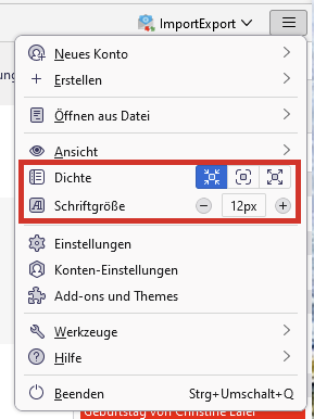

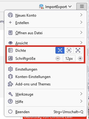

    Was ich wohl gern ändern würde, wenn möglich, die angezeigte Schriftgröße in der eingegangenen Mail. Sie dürfte etwas größer sein.
    Ja, auch mir war das anfangs zu klein. Du weißt, dass Du Dichte und Schriftgröße ganz einfach anpassen kannst?
    Ich habe mich übrigens dann doch entschieden, den Standard beizubehalten. Ich habe mich inzwischen daran gewöhnt und sehe den Vorteil, dass mehr Informationen angezeigt werden. Das ist aber natürlich Geschmackssache.
    • 10. Dezember 2023 um 14:42
    das wirkt auch auf Teile der Oberfläche und kann nachteilig sein, wenn nur folgendes gewünscht ist:
