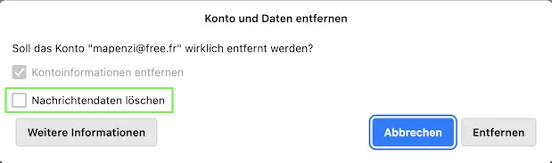

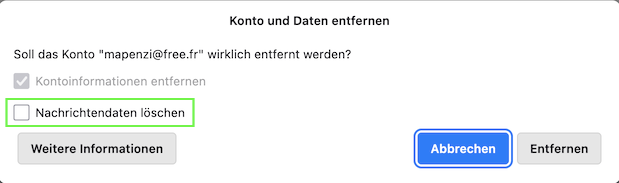

    Zitat von lob01
    Was mir nicht bewusst war: Beim Löschen der Konten werden auch die zugehörigen Archive entfernt.
    Das stimmt nur dann, wenn bei der Konto-Löschaktion ein Haken in die entsprechende Checkbox gesetzt wird. Sonst bleiben die Daten auf der Festplatte stehen. Oder hattest Du das lokale Vorhalten der Mails für IMAP deaktiviert?

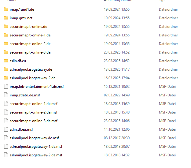

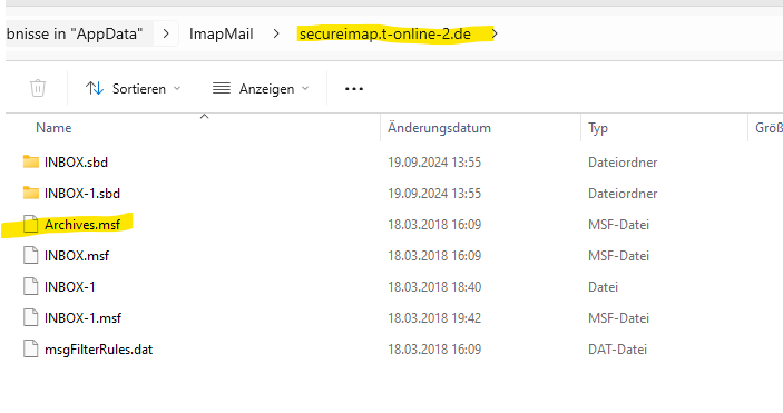

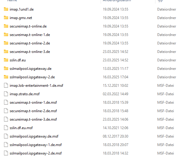

    So sieht ImapMail aus und es geht um das T-online Postfach, die anderen waren von anderen Providern
    Adresse lob.entertainment@t-online.de
    Die info@lob-entertainment.de ist die neue und existiert auch noch. Da ich die alte dauerumgeleitet habe, habe ich das Postfach gelöscht.

  • lob01
    34
    31. Mrz. 2012
    • 23. März 2025 um 16:56

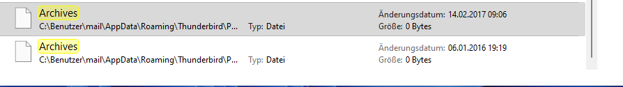

    Das habe ich gefunden

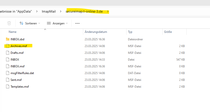

  • lob01
    34
    31. Mrz. 2012
    • 23. März 2025 um 16:57
    Und einen weiteren
    926
    2.674
    • 23. März 2025 um 17:12
    Ok. Ein wenig weitersuchen musst Du wahrscheinlich schon noch.
    Die .msf-Dateien sind irrelevant. Schaue nach Archives ohne Dateiendung. Vor allem solche von denen, die eine signifikante Dateigröße haben. Die mit 0 kB sind aber u.U. auch wichtig.
    Die kannst Du mit einem Editor öffnen. Wohl nicht mit Doppelklick, aber Rechte-Maustaste - Öffnen mit ..
    oder in das Programm Deiner Wahl gehen und dort den Öffnendialog auf die gewünschte Datei führen. Dann prüfe am Inhalt nach, ob Du im richtigen Zweig unterwegs bist.
    Deine Mailadresse solltest Du wieder entfernen. Du kannst Deinen Beitrag bearbeiten und entsprechend ändern. Die Mailadresse tut hier nichts zur Sache. Aber es soll keine Einladung für SPAMer werden.
    Zu Archives gehört mutmaßlich auch noch ein Verzeichnis Archives.sbd. Das ist auch sehr wichtig, weil sich erst darin die Archivstrukturen finden werden. Etwa nach Jahren. Sofern die Jahrgänge keine Unterordner haben, würdest Du jeweils endungslose Dateien der Jahreszahl vorfinden.
    Am besten Du zeigst noch ein paar mehr Screenshots von Dateien, Verzeichnissen und Inhalten dieser Verzeichnisse, um die es gehen könnte.

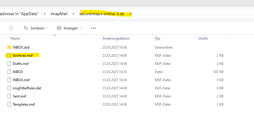

    • 23. März 2025 um 17:34
    Die habe ich gefunden

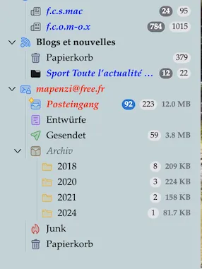

    1.123
    12.566
    • 23. März 2025 um 23:49
    Die Ordner werden (außer Spezialordnern) erst synchronisiert, wenn man mit ihnen interagiert

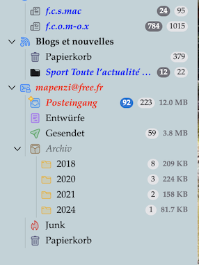

    Kann ich nicht bestätigen. Hab eines meiner Imap-Konten gelöscht und danach wieder neu eingerichtet. Als ich in das Mail-Tab gewechselt bin, sah ich sofort, ohne irgend etwas anzuklicken, sämtliche Ordner des Kontos angezeigt wie im folgenden Bild sichtbar:
    im Ordner ImapMail im Profil wurde ein neuer Kontenordner imap-1.free.fr angelegt, es wird also nicht recycliert.

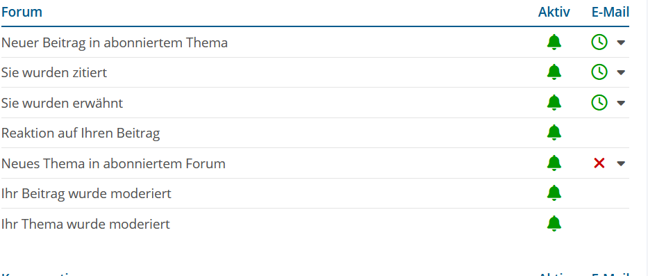

    Ich benötige einen Weg, was ich jetzt genau machen soll. Bitte Schritt für Schritt. DANKE!
    Ich werde leide nie per Mail benachrichtigt, wenn ein Kommentar eingeht.

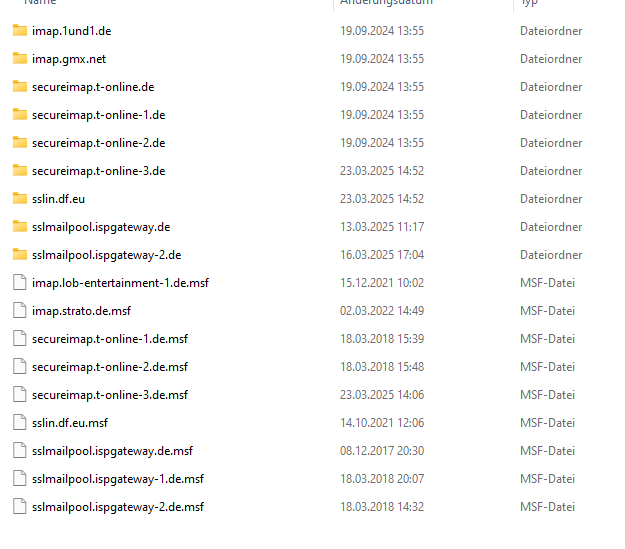

    • 24. März 2025 um 09:17
    also was mich betrifft, bräuchte ich andere Screenshots als zum Beispiel in Beitrag #11 von Dir.
    Bitte keine Suchergebnisse. Die helfen in Sachen Transparenz kaum weiter.
    Immer die Ansichten aus dem Explorer und dabei darauf achten, dass der Name, das Änderungsdatum und die Größe sowie möglichst der Dateipfad oberhalb vollständig mit im Screenshot enthalten sind. In dem Sc aus Beitrag #5 fehlt zum Beispiel die Größe.
    Weiter geht es nicht nur um Archives-Dateien ohne Dateiendung, sondern wie in meinem Beitrag #7 geschrieben, auch um etwaige Achrives.sbd-Verzeichnisse und deren Inhalte.
    Die Inhalte der Verzeichnisse sind relevant, um nachzuvollziehen, wo die gesuchten Mails letztlich sind. Also nur 'Archives ist da' oder jetzt folgend 'Archives.sbd gefunden', hilft noch nicht zu einer Einschätzung, solange Du nicht den Inhalt wie in Deinem Beitrag #6 zeigst.
    Bitte gehe auch auf die Rückfrage von ThoBa ein. Sind die Konten bereits bei T-Online gelöscht worden? Wenn nein, finden sich die gesuchten Archive im Webmailer? Wenn nein, wo waren die Archive bisher gespeichert - es besteht durchaus die Möglichkeit, dass Du die außerhalb des IMAP-Kontos konfiguriert hattest. Dann muss man woanders als in den IMAP-Ordnern suchen.

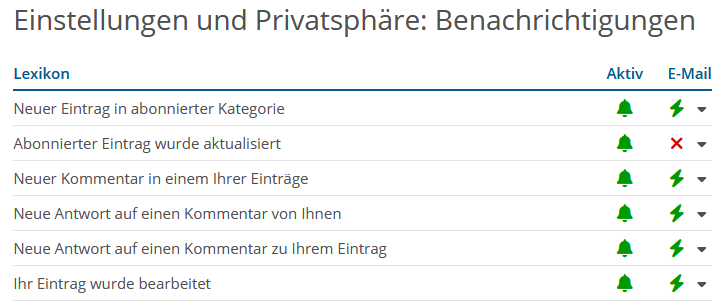

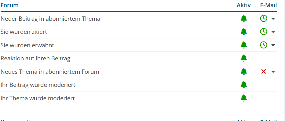

    616
    21.973
    • 24. März 2025 um 10:52
    Bitte hier Diese Webseite: Foren-Benutzerkonto - Login und Einstellungen nachlesen, um die entsprechenden Informationen zu erhalten.
