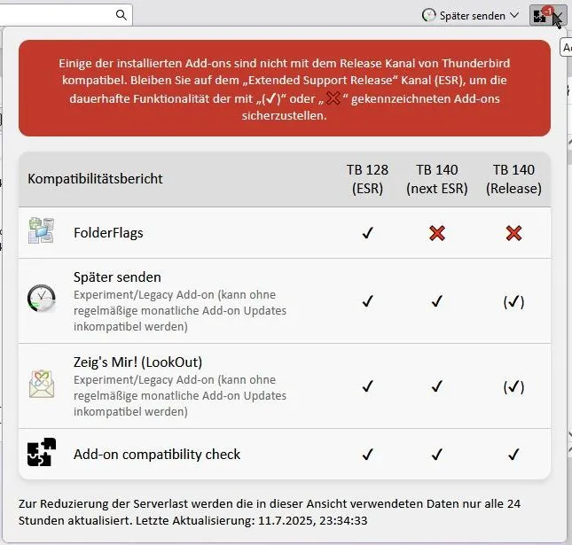

    • 10. Juli 2025 um 22:40
    Zitat von Andrea
    sicherste
    'Sicher' sind beide. Beide bekommen zeitnah sicherheitsrelevante Updates. Ansonsten gehen die Meinung, was das 'sicherste' TB ist, hier im Forum weit auseinander. RR512 wird bis zum jüngsten Gericht die Version 128esr empfehlen. Ich kann an Release Versionen nichts schlimmes finden - sofern man sich vor einem Update mit dem Add-on 'Compatibility check' vergewissert hat, das alle Add-ons weiterlaufen.

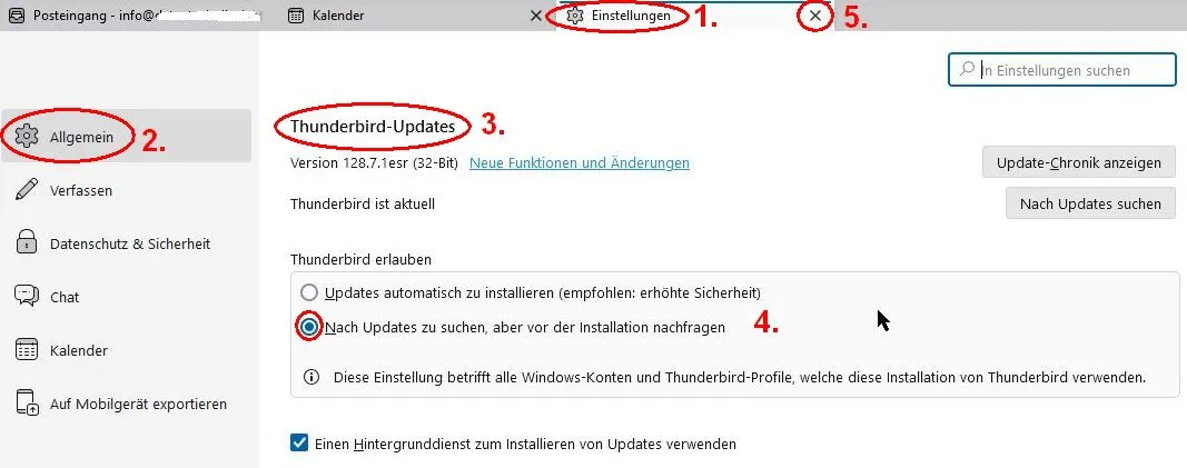

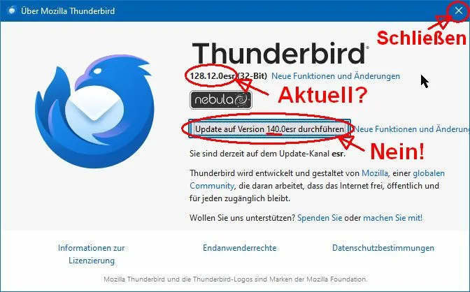

  • RR512
    286
    1.124
    3. Sep. 2022
    18
    • 11. Juli 2025 um 09:38
    Nein, ich werde zu Version 140 ESR wechseln, sobald ich diese als ausgereift empfinde. Bei mehr als 100 Bugfixes in der ersten Version frage ich mich eben, wieviele unbehobene Bugs da wohl noch drin stecken mögen (außer dem einen zur Zeit dokumentierten).
    Zitat von Andrea
    Ich brauche eine Version, die funktioniert - mitsamt meinen Lieblings-Addons.

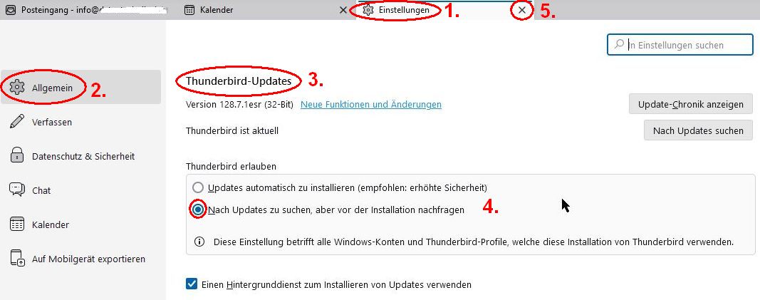

    Willst Du ungewollte Zwangsupdates vermeiden, dann stelle die Thunderbird-Update-Funktion auf "manuell".
    Dann musst Du selbst gucken, wann Updates für Deine Version erscheinen. Und dann natürlich nur das installieren, was wirklich für Dich passt.
