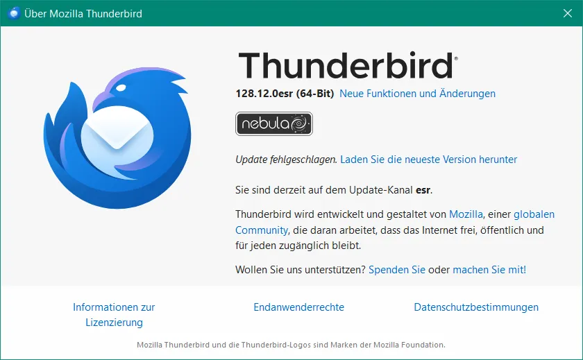

Update auf Aktuelle Version Fehlgeschlagen ?
  • Tapo
  • 1. Juli 2025 um 02:33
  • Tapo
    544
    25. Aug. 2014
    Thunderbird-Produkt
    Thunderbird für Windows
    Thunderbird-Version
    Betriebssystem
    Windows 10
    Da es um ein Update geht, sind die anderen Angabe unwichtig oder ?
    ist das normal und was kann ich jetzt machen ?

    Sicher nicht. Anscheinend hast du genau ein Zeitfenster erwischt, in dem das Update zwar schon angeboten wird, aber das Programmpaket noch nicht auf dem Server bereitgestellt wurde.
    Noch mal probieren

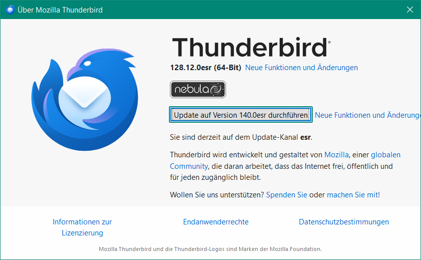

    Willst Du Stabilität, dann bleibe bei / kehre zu Version 128.x esr zurück. Und lass Dich um Himmels willen nicht jetzt schon zum Betatester für Version 140.x esr machen!
    Bei meinem TB 128.12.0esr wird seit heute das Upgrade auf TB 140.0esr angeboten, obwohl weder 140.0 (Release) noch 140.0esr bisher auf dem FTP-Server aufgetaucht sind (gerade nochmal gecheckt).
    Wenn Du die Updates kontrolliert installieren willst, dann musst Du "automatische Updates" auf "manuelle Updates" ändern und dann jedes Update manuell installieren. Macht etwas mehr Arbeit, erspart Dir aber jede Menge Probleme.

    Ja genau, noch schlägt das Update ja fehl weil da 0byte runter geladen werden, das ist ja der Witz.

    jetzt ist Aktuell ?

    Zitat von Tapo
    jetzt ist Aktuell ?
    ja und nein - da heute offenbar die 140.0esr freigegeben wurde, wäre an sich diese die aktuelle ESR. Aber ich würde das nicht übereilen und mindestens eine Folgeversion abwarten, also minimal die 140.0.1esr, wenn nicht gar die 140.1.x oder 140.2.x. Hier im Forum mitlesen hilft, um zeitig auf etwaige Macken der neuen esr-Hauptversion aufmerksam zu werden :)
    Bis dahin kannst du mit der 128.12.0esr m.E. nichts falsch machen.
    Ich rate eher dazu, solange bei der Version 128 esr zu bleiben, solange es dafür noch Updates gibt. Da wurde bisher noch kein Enddatum genannt. In der Vergangenheit dauerte es oft Monate, bis die schwersten Macken einer neuen Version (hier also 140 esr) behoben waren.
    Um keinem ungewollten Zwangsupdate auf die neue ESR-Version zum Opfer zu fallen, sollte man bei dieser Strategie die Thunderbird-Updates auf "manuell" stellen. Dann sollte man aber auch regelmäßig prüfen, ob Updates bereit stehen und diese zeitnah manuell installieren.
