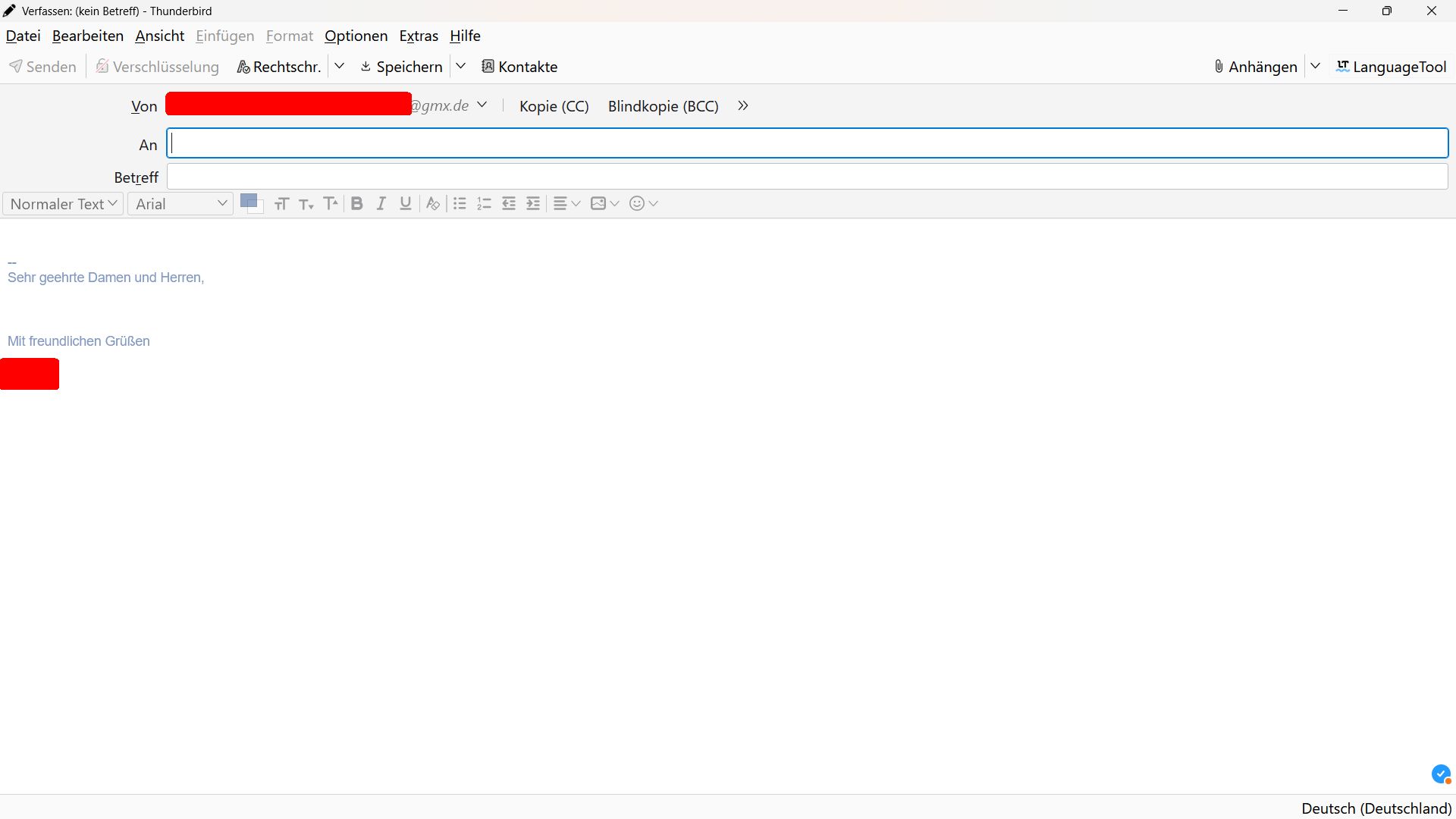

    Tag zusammen,
    bin seit ca 6 Mon bei TB, Signatur wird bei Mail --Verfassen-- blass, in 1er Zeile, zu klein, und auch nicht in der Wunschfarbe, dargestellt
    Habe gefühlt, schon alle 1000 Einstellungen vorgenommen, bei --verfassen-- kommt immer wieder der kleine 1 Zeiler
    WWW, Weiß wer was?
    Danke

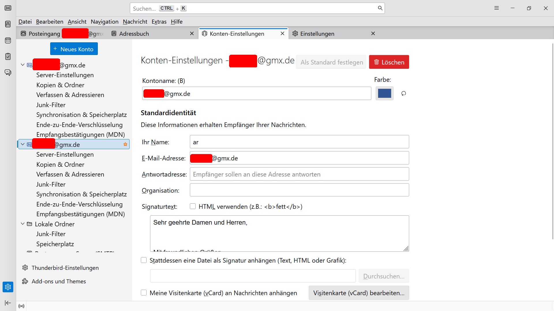

    Eingabefeld
    Kein Haken bei HTML
    Öhm, gehe auf Mail, verfassen
    Hab 2 Mails Accounts in TB angelegt
    Danke

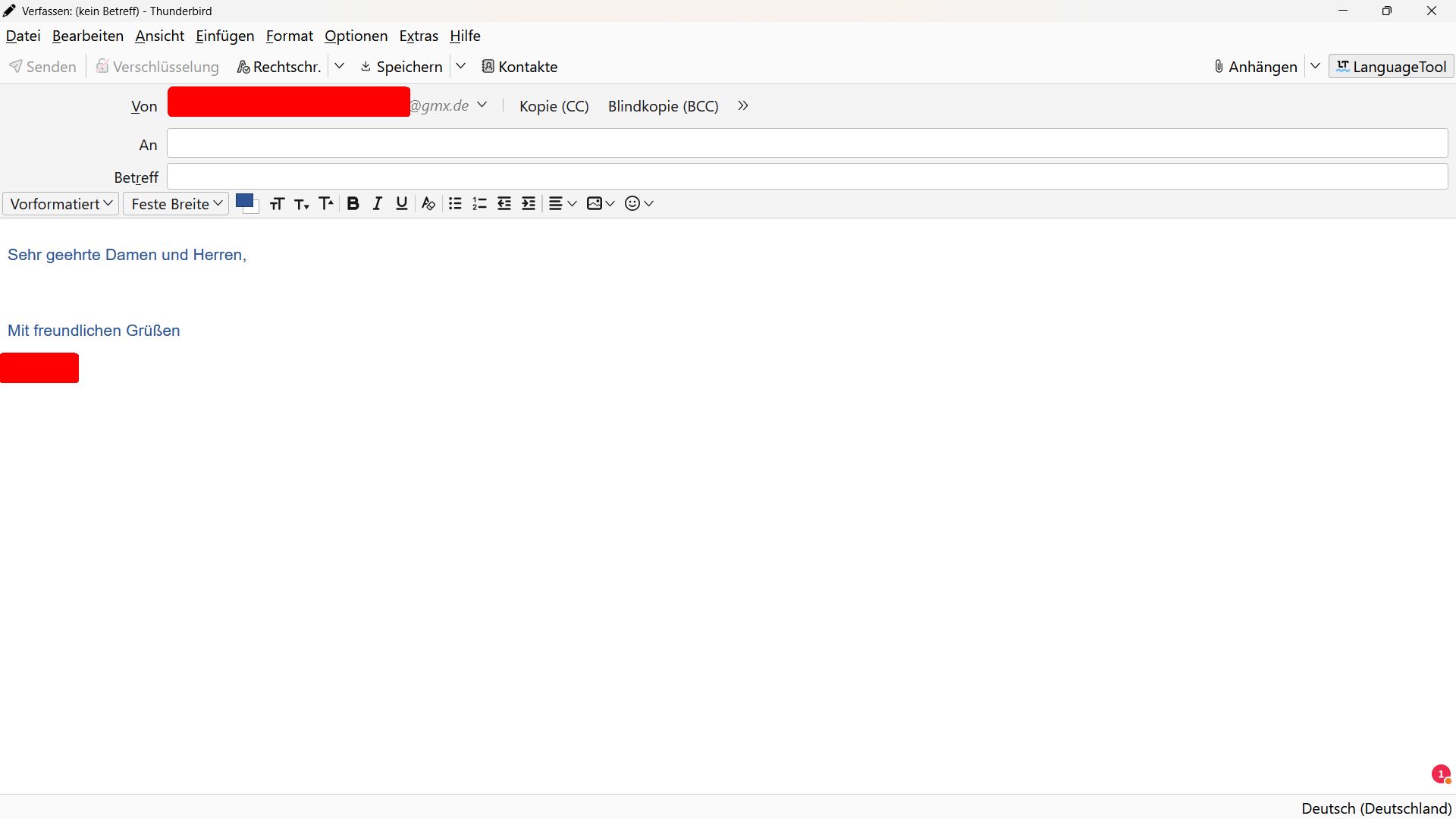

    Blass, in 1er Zeile, zu klein, und auch nicht in der Wunschfarbe, dargestellt, oben sind auch noch 2 Bindestriche, woher kommen die ?
    so wärs gut

    Das ist alles normal. Die "2 Bindestriche und ein Leerzeichen" sind der "Signaturtrenner". Damit wird E-Mail-Clients ermöglicht, beim Zitieren oder Weiterleiten die Signatur wegzulassen. Wenn Du die "2 Bindestriche und ein Leerzeichen" an geeigneter Stelle selbst einsetzt, wird Thunderbird keinen Signaturtrenner davor setzen.
    Das "blass" soll Dir den Unterschied zwischen Deiner automatisch eingefügten Signatur und dem darüber verfassten Text verdeutlichen. Beim Empfänger kommt alles normal an. Schick Dir selbst mal eine Mail.
    Du beginnst mit "Sehr geehrte Damen und Herren,", das sollte definitiv nicht Teil der Signatur sein.

    Im Bild "Tb2.jpg" sieht man, dass die Einleitung "Sehr geehrte ..." in der Signatur "untergebracht" ist!
    Ich erkenne daraus, dass deinerseits überhaupt nicht klar ist, was eine Signatur nach Definition ausmacht! Letzteres (deine Unerfahrenheit) wird dann auch noch durch ...
