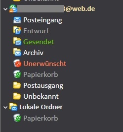

    • 5. Februar 2020 um 10:50
    Meinst du es so ?
    Wenn ja, die liegen so auf dem Server deines Mailproviders. Du benutzt das IMAP-Protokoll, damit gibt TB nur das Abbild vom Provider wieder.

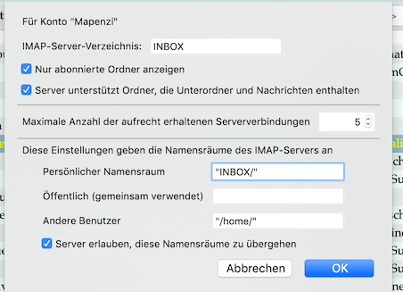

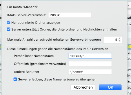

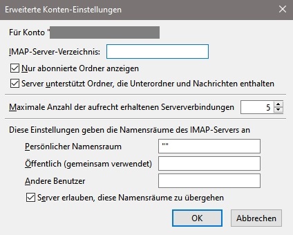

    ich habe zu diesem Problem nur einen französischen SUMO Artikel gefunden https://support.mozilla.org/fr/kb/configur…dun-compte-imap
    Vielleicht wird die darin gezeigte Illustration verständlicher, wenn ich den entsprechenden Screenshot in Deutsch anhänge.

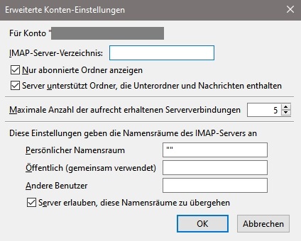

    Extras > Konten-Einstellungen > ImapKonto > Server-Einstellungen > Erweitert :

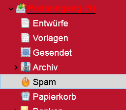

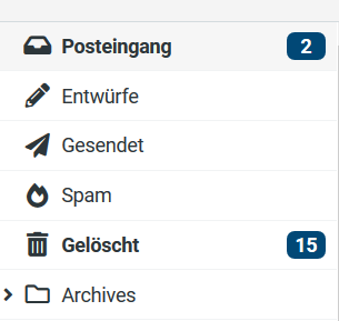

    • 5. Februar 2020 um 11:15
    Hallo MSFreak,
    vielen Danf für die schnelle Rückmeldung!
    Die Ansicht in TB:

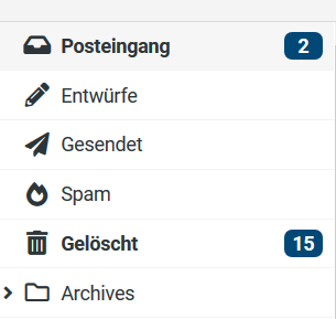

    Die Ansicht beim Provider:
    In dem alten Beitrag habe ich gelesen, die Server-Darstellungen können unterschiedlich sein. Da gab es aber auch einen Hinweis, wie das ggf. in den erweiterten Konteneinstellungen geändert werden kann. Leider waren die Bilder für die Anleitung nicht mehr abrufbar. Wenn das aber nur eine Frage der Darstellung ist und keinen Einfluss auf die Verwaltung hat, dann würden ja auch die Probleme die entstehen können, wenn alle Unterordner im Posteingang liegen, nicht behoben werden.
    Vielleicht verstehe ich auch alles nur falsch und es ist nur eine Frage der "Optik".

    • 5. Februar 2020 um 11:46
    Hallo Mapenzi,
    die Einstellung habe ich entsprechend des Screenshot geändert. Das hat aber nichts verändert.

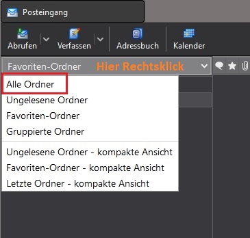

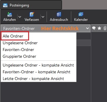

    Falls das nicht schon eingestellt ist, lasse dir "alle Ordner" anzeigen.

    • 5. Februar 2020 um 12:40
    Du könntest noch einen Test machen, indem du in den erweiterten Server-Einstellungen den Haken entfernst bei "Server erlauben, diese Namensräume zu übergehen".

    • 5. Februar 2020 um 12:55
    ... ergänzend dazu dort die Einstellung auf Standard zu setzten
    Und erstelle zum Testen ein neues Profil, nur das Konto einrichten ohne jegliche manuelle Änderungen deinerseits.

    • 16. Dezember 2020 um 18:19
    es ist zwar eine Weile her, dass ich dieses Thema aufgemacht habe, aber ich habe jetzt im Zusammenhang mit dem Neuaufbau eines Profils eine Lösung gefunden. Mapenzi (#4) hatte eigentlich bereits die Antwort! Unter Extras --> Konto-Einstellungen --> Server-Einstellungen --> erweitert --> im Feld IMAP-Server-Verzeichnigs steht nun INBOX. (bei mir ein Punkt statt Slash am Ende) und unter Persönlicher Namensraum "INBOX." (mit Anführungszeichen). Jetzt passt es.
