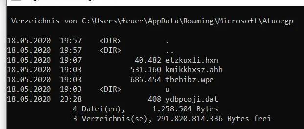

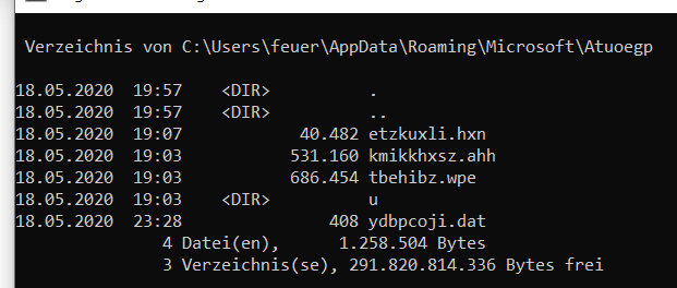

    Hallo, Drachen,
    wenn ich in der Konsole den Pfad zum Ordner "Atuoegp" angebe und mir den Inhalt mit "dir" anzeigen lasse, erscheint dies:
    Eine .exe-Datei befindet sich offenbar nicht darunter. Der Ordner "u" ist leer.
    Gruß feuerfelix

    also ich war da vielleicht etwas zu vorschnell. Ich bin davon ausgegangen, dass das System bereits sauber ist (zu sein scheint).
    Spaßeshalber würde ich die Dateien im Ordner Autoegp mal bei virustotal.com oder jotti.org hochladen. Doch selbst wenn diese Dateien "unerwünschte" sind, dann ist ja noch nicht klar, dass es die einzigen sind. Auch wenn sie (noch) keinen bekannten Virus enthalten, lässt das auch keinen Schluss zu. Wie gesagt: spaßeshalber - die Info bringt dich wahrscheinlich nicht wirklich weiter.
    Also mein Ratschlag bezog / bezieht sich auf ein System, dem du vertraust. Ich bin da ganz bei Drachen!
    Solche Sicherheitsfragen kann ich nicht einschätzen. Früher habe ich ab und an im TrojanerBoard gelesen. Da könnte es Hilfe geben. Insbesondere hat mir gefallen, dass dort manche Schädlinge schon so bekannt waren, dass eine Neuinstallation nicht immer von Nöten war (angeblich - wenn man denen vertraut). Zum Glück war ich noch nie in der Lage, auf ihre Hilfe angewiesen zu sein.

    Hallo, Ulrich,
    ich habe alle vier fragwürdigen Dateien von virustotal und jotti überprüfen lassen, es ergab sich kein Befund.
    Ich konnte inzwischen die E-Mail, die mir die Dateien eingebrockt hat, identifizieren. Das E-Mail-Konto des angeblichen Absenders ist gehackt worden und es wurden dann E-Mails verschickt mit einem Link "Anhang zum Dokument", den ich leider angeklickt habe. Ich vermute, die Hacker habe auf diese Weise E-Mail-Adressen erbeutet, die sie dann verkaufen wollen.
    Ich denke, ich sollte die E-Mail löschen und auch den Ordner "Atuoegp". Was meinst du?

    #23, Drachen , bei einer aktiven Infektion weiß sich Schadsoftware komplett unsichtbar zu machen. Auch mit dir & Co in der Konsole oder im Taskmanager. Nur mit einem Live-System, wie zum Beispiel dem Avira Rescue System oder dem auch schon zitierten desinfec't hat man eine Chance, die fragliche Datei sichtbar zu machen.
    feuerfelix , #26 ist ziemlich zweckfrei, da es sich bei den Datein mit hoher Wahrscheinlichkeit um verschlüsselte Objekte handelt. Einzig die .exe wäre interessant gewesen für virustotal.com. Andererseits könnte auch der Befund des Avira Rescue Systems weiterhelfen. Der muss explizit Treffer mit Namen der Schadsoftware ausgewiesen haben. Das hätte sicher weiterhelfen können für eine Einschätzung, womit Du es zu tun hast.
