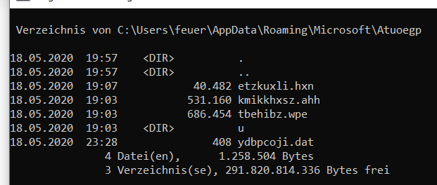

    Hallo feuerfelix,
    Zitat von feuerfelix
    Die in der Meldung genannte Datei ydbpcoji.exe existiert auf meinem Rechner nicht.
    Woher stammt diese Gewissheit?
    Hast du mal versucht, dein Inhalt deines Ordner %AppData%\Microsoft\ in der Konsole aufzulisten, ob dort dann der Unterordner Atuoegp auftaucht? Man kann dort auch versuchen, mit dem cd-Kommando (change directory) direkt in den Ordner zu wechseln .... es ist durchaus möglich, dass der Windows Explorer den Ordner und dessen Inhalt nicht anzeigt, auf der Konsole müsste es doch aber ggf. gehen, sofern der Ordner existiert ...
    Ich weiß nicht, ob sich so ein Ordner ggf. auch selber vor Konsolenzugriffen unsichtbar machen könnte, aber ein Verzeichniswechsel in den namentlich bekannten Ordner müsste dennoch möglich sein (eigentlich sogar in Windows Explorer, aber der Konsole traue ich hier noch einen Tick mehr. Kann falsch sein, bin nun auch nicht der Security-Hacker oder so.
    Nur wenn da wirklich nichts ist, würde ich den Rat von Ulrich durcharbeiten und das Mailprofil aus dem Backup restaurieren. Was dort in den Mailboxen an Malware liegt, tut erstmal nicht weh, da es sich dort nicht selber ausführen kann. Mail(s) identifizieren, die die beanstandete Malware enthält/enthalten, diese Mails löschen und dann TB-Ordner komprimieren, dasselbe ggf. nochmal mit dem jeweils verwendeten Papierkorb.
    Wenn jedoch dieser Ordner Atuoegp und darin diese ydbpoci.exe existieren, muss man den Rechner wohl als verseucht einstufen und möglichst zügig plattmachen und neu installieren (nicht aufsetzen, ist ja kein Hut :-P). Sofern noch nicht passiert, Nutzerdaten vorher sichern, also Dokumente, Bilder, Mails etc und natürlich die Profile von Programmen wie Firefox und Thunderbird.

    Hallo, Drachen,
    wenn ich in der Konsole den Pfad zum Ordner "Atuoegp" angebe und mir den Inhalt mit "dir" anzeigen lasse, erscheint dies:
    Eine .exe-Datei befindet sich offenbar nicht darunter. Der Ordner "u" ist leer.
    Gruß feuerfelix

    also ich war da vielleicht etwas zu vorschnell. Ich bin davon ausgegangen, dass das System bereits sauber ist (zu sein scheint).
    Spaßeshalber würde ich die Dateien im Ordner Autoegp mal bei virustotal.com oder jotti.org hochladen. Doch selbst wenn diese Dateien "unerwünschte" sind, dann ist ja noch nicht klar, dass es die einzigen sind. Auch wenn sie (noch) keinen bekannten Virus enthalten, lässt das auch keinen Schluss zu. Wie gesagt: spaßeshalber - die Info bringt dich wahrscheinlich nicht wirklich weiter.
    Also mein Ratschlag bezog / bezieht sich auf ein System, dem du vertraust. Ich bin da ganz bei Drachen!

    • #26
    Hallo, Ulrich,
    ich habe alle vier fragwürdigen Dateien von virustotal und jotti überprüfen lassen, es ergab sich kein Befund.
    Ich konnte inzwischen die E-Mail, die mir die Dateien eingebrockt hat, identifizieren. Das E-Mail-Konto des angeblichen Absenders ist gehackt worden und es wurden dann E-Mails verschickt mit einem Link "Anhang zum Dokument", den ich leider angeklickt habe. Ich vermute, die Hacker habe auf diese Weise E-Mail-Adressen erbeutet, die sie dann verkaufen wollen.
    Ich denke, ich sollte die E-Mail löschen und auch den Ordner "Atuoegp". Was meinst du?
    Gruß feuerfelix
