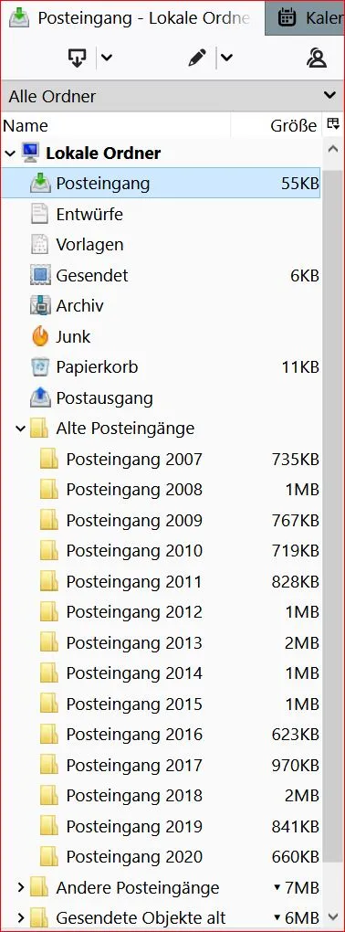

    Hallo und guten Tag,
    Es "hakt" (keine Rückmeldung) wenn ich aus dem Posteingangsordner Mails in den Unterordner "Posteingang 2020" verschieben will. Habe ich evtl. zu viele/volle Unterordner, oder woran könnte es sonst liegen?
    Gruß emi

    Bei der Größe Deiner Ordner sehe ich kein Problem.

    Denkbar wäre auch, dass die betreffende Datei des "Posteingang 2020" auf dem Datenträger einen Defekt hat oder von einem anderen Prozess (Virenscanner?) blockiert wird. Manchmal ist auch einfach nur eine "defekte" E-Mail in einem Ordner bzw. in der Datei auf dem Datenträger, was zum Fehler führen kann. Ich würde probeweise einen "Posteingang 2020 - Test" anlegen und dort Stück für Stück alles aus dem Original rein kopieren. Mal schauen was dabei passiert.

    Bei genauerem Hinsehen habe ich dann bemerkt, dass eine Mail, die ich vom normalen Posteingang nach „Posteingang 2020“ verschoben habe, doppelt war, also verschoben und geblieben.
    Im normalen Posteingang ließ sich die Mail öffnen, die im „Posteingang 2020“ nicht.
    In dem Ordner ließ sich nichts öffnen, oder anklicken, er war „tot“.
    TB reagiert nicht war die Meldung.
    Abwarten oder abbrechen   wurde nachgefragt.
    Ich habe abgewartet, bis zu 20 Minuten, ich habe abgebrochen, immer im Wechsel.
    Dann habe ich mit Rechtsklick > Eigenschaften > Reparieren versucht. Wieder gerödelt…….
    Mehrfach versucht, nichts passiert, einmal abgestürzt. Danach ließ sich der Ordner öffnen.
    Das war es aber schon. Wollte die doppelte Mail löschen, aber wieder alles tot.
    Da der Ordner „tot“ war konnte ich auch nicht„ probeweise einen "Posteingang 2020 - Test" anlegen
    wie Thunder empfohlen hat.
    Eingesetzte Antiviren-Software übrigens nur Defender von win10
    Dann, hier die Lösung: Ich habe die Nerven verloren.
    Ich habe den Profilordner gelöscht und eine 3 Wochen alte Sicherung aufgespielt. (sagt man aufgespielt?)
    Nun fehlt einiges an Mails, aber es läuft wieder rund.
