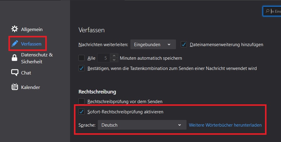

    Unter Verfassen - Rechtschreibprüfung ist keine Sprache angezeigt (ja, Deutsch ist eingestellt).

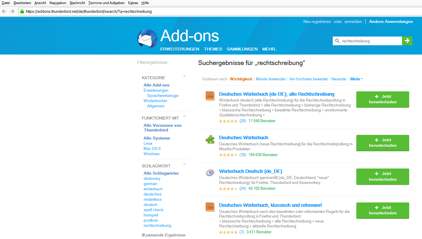

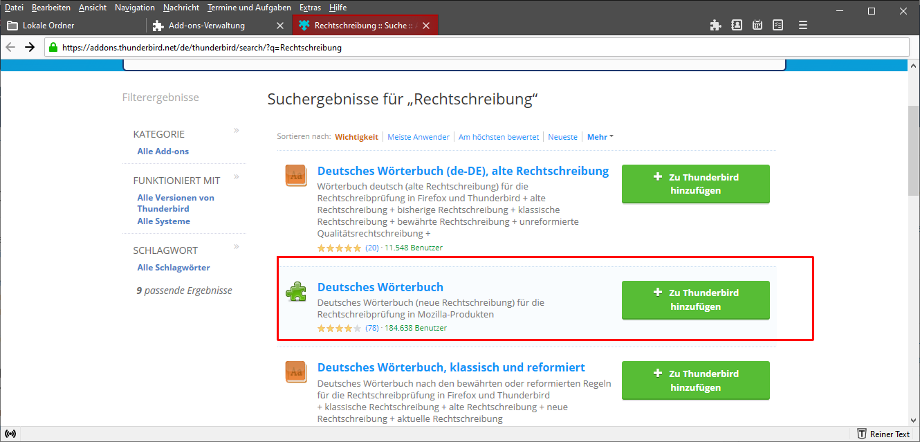

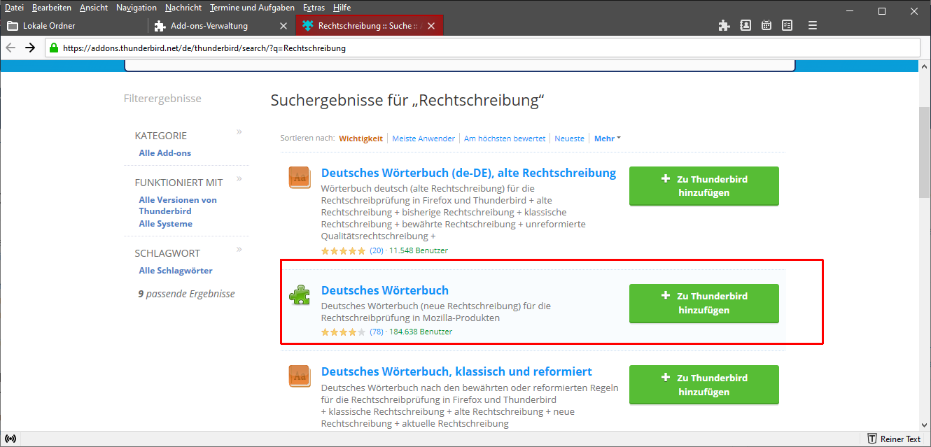

    Wo ist das Problem unter "Add-ons" in die Suchzeile das Wort "Rechtschreibung" rein zu schreiben und dann im sich neu öffnenden Tab auf "Zu Thunderbird hinzufügen" zu klicken?

    Geniale Idee...
    Nur leider, funktioniert nicht, es ist wie zuvor, und es wird nichts geprüft.
    Das Fenster der Prüfung geht zwar auf, da funktioniert aber nichts.
    Habe die Vermutung das das nicht installiert wird.

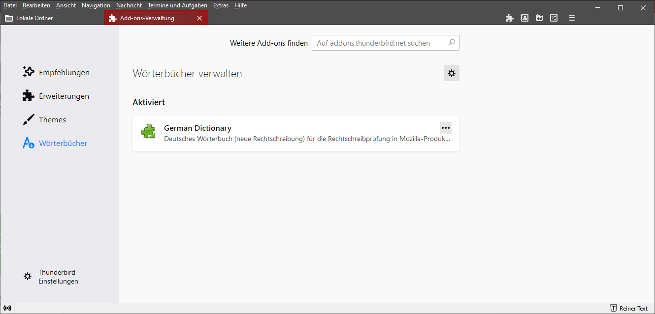

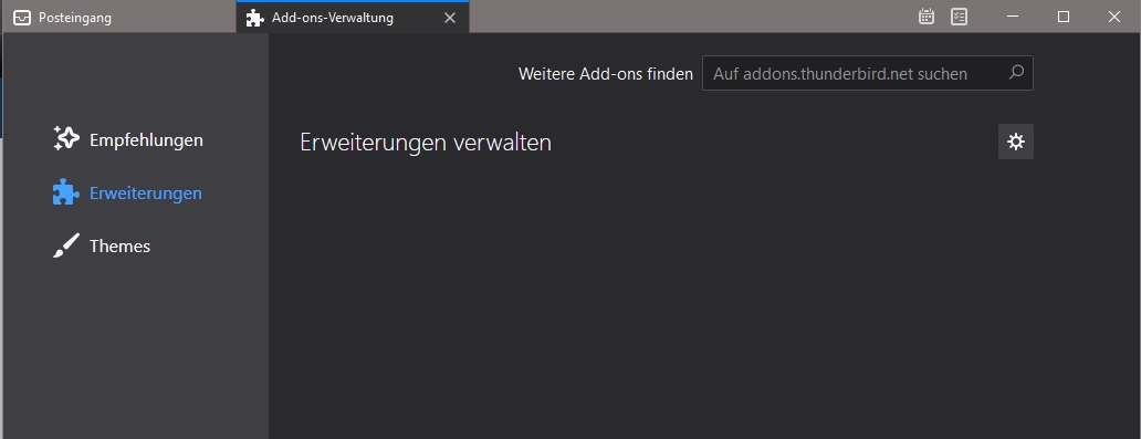

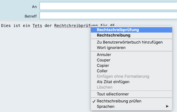

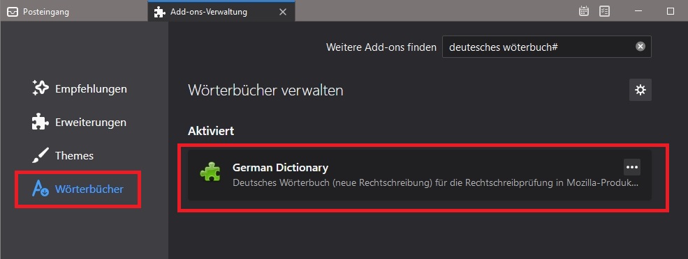

    Viel interessanter wäre es ob du jetzt unter Add-ons--> Wörterbücher dort ein installiertes Wörterbuch hast?
    Sollte so aussehen:

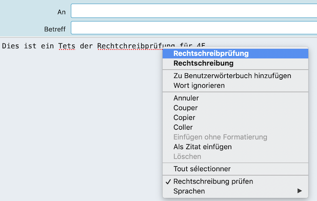

    Und die Korrektur eines falsch geschriebenen Worts über das Rechtsklick-Menü funktioniert auch nicht ?

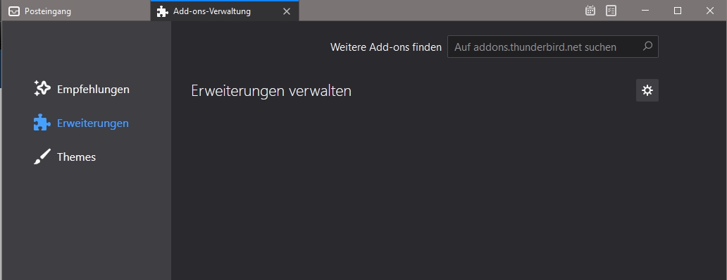

    Nein Zitro, das sieht nicht so aus, unter Addons ist nicht aufgeführt.
    Ich habe nichts an Addons oder sonstwas installiert, alles Standart Original.
    Bei mir gibts linke Seite das mit Wörterbücher gar nicht.
    Empfehlungen
    Erweiterungen
    Themes
    Thunderbird Einstellungen

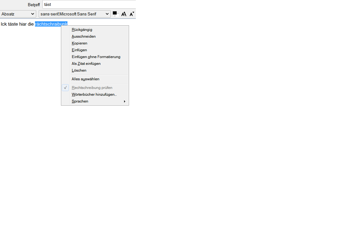

    Auch ein Rechtsklick auf falsch geschriebene Wort macht nichts.
    Bei Rechtschreibprüfung ist zwar ein Harken davor, aber diese Zeile ist grau, also vermutlich Inaktiv.
    Ich habe den Verdacht das das nicht installiert wird.
    Rechtsklick auf ein falsches Wort öffnet Menü, unten steht "Wörterbücher hinzufügen" und auch "Sprachen", beides führt zu der Downloadseite,

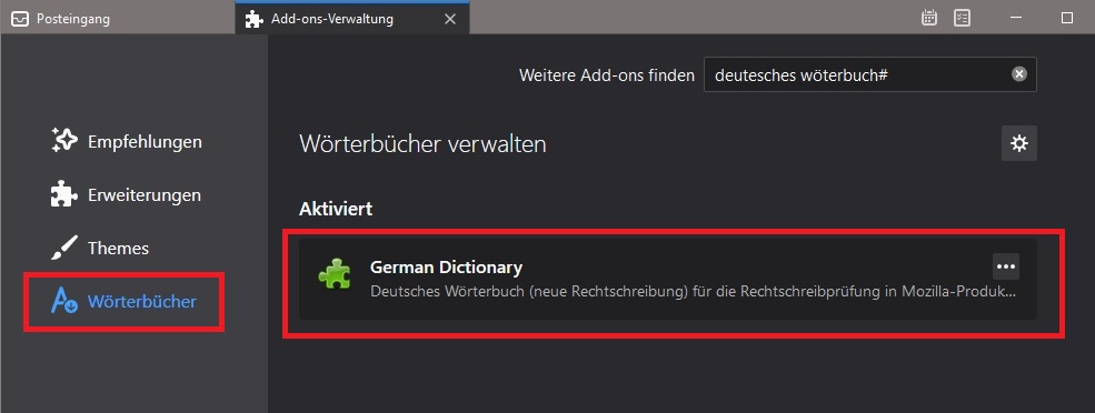

    ... dann ist auch kein Wörterbuch installiert !
    Ohne Wörterbuch
    Mit installiertem Wörterbuch

    wenn kein Wörterbuch installiert ist kann auch keine Rechtschreibprüfung erfolgen und dann taucht auf der linken Seite under Add-ons auch nicht die Rubrik "Wörterbücher" auf.
    Lass dich durch die schwarze Fläche und den roten Tab bei meinen Screenshots nicht irritieren, ich habe das Aussehen nur mit css so angepasst, das ist alles.
    Beschreibe doch mal ganz genau was passiert wenn du unter "Add-ons" in die Suchzeile das Wort "Rechtschreibung" rein schreibst und dann danach suchst. Öffnet sich dann auch wie in meinem Screenshot ein sich neu öffnenden Tab? Was passiert dann wenn du dan auf "Zu Thunderbird hinzufügen" klickst?
    Du kannst ja das Ganze dann noch mit Screenshots hinterlegen. Vielleicht wird dann klarer, was bei dir falsch läuft.

    Hab das x-mal durchgespielt, ich scrolle runter, gehe auf Germany (Germany) und klicke auf Wörterbuch neue Rechtschreibung.
    Das findet sich dann in der x-ten Version im Downloadordner, aber sonst passiert nix.

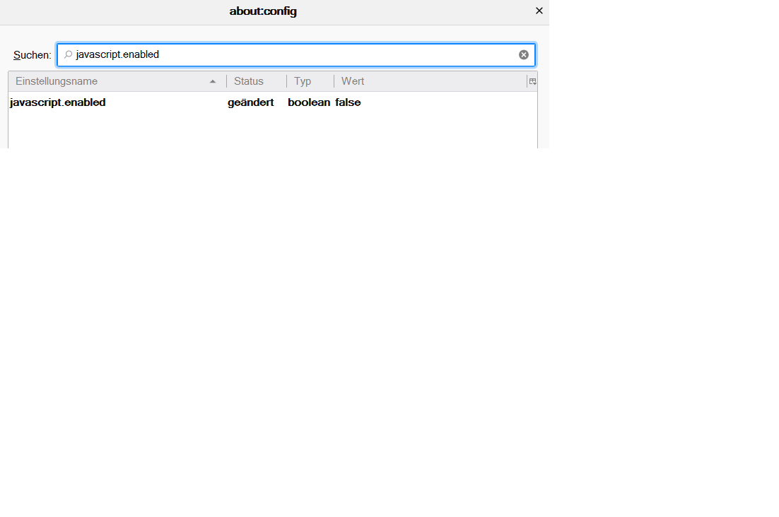

    Gehe mal in TB in die Einstellungen--> Allgemein und ganz runter scrollen zu "Konfiguration bearbeiten" und Warnmeldung bestätigen.
    Dort gibst du ins Suchfeld folgendes ein
    javascript.enabled
    und sagst uns auf was der Wert steht. true oder false?

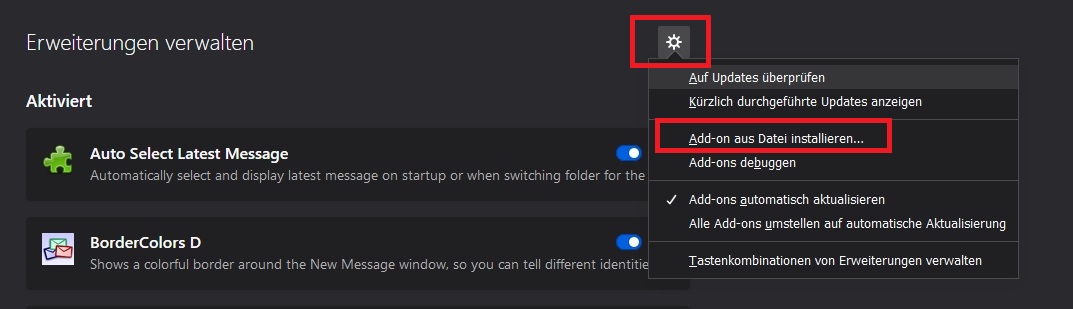

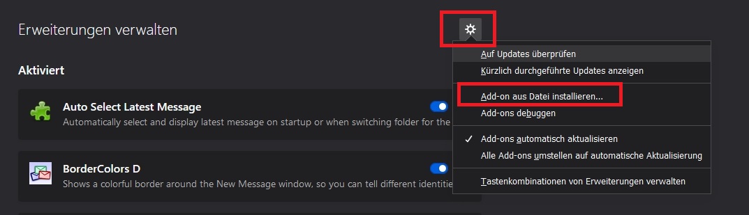

    • 14. Dezember 2020 um 18:14
    Oder aus der Datei installieren

    • 14. Dezember 2020 um 18:22
    false

    schon fast gedacht. Das ist auch der Grund, warum es nur herunter geladen wird. Du oder ein anderes Addon muss den Wert verstellt haben.
    Mache Rechtsklick drauf --> Zurücksetzen damit er wieder auf true steht.
    Und dann starte Thunderbird erneut und vergewissere dich dass er weiterhin auf true steht und geh dann so vor wie in Post #4 beschrieben
