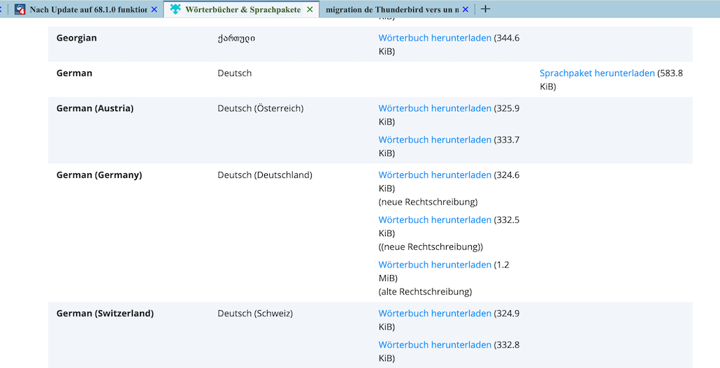

    Ergänzend zu Ingos Beitrag:
    ab der Version TB68.x können nur noch Wörterbücher benutzt werden, die als Webextension geschrieben sind.
    Das "Deutsche Wörterbuch 2.0.6.1webext" von KaiRo funktioniert sehr gut bei mir
    https://addons.thunderbird.net/de/thunderbird…man-dictionary/

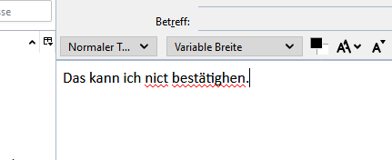

    Die Rechtschreibprüfung während der Eingabe funktioniert bei mir leider nicht, egal mit welchem Wörterbuch (ich benutze Deutsch, Englisch, Spanisch und Niederländisch) - auch nicht mit dem 2.0.6.1.
    Aber die Rechtschreibprüfung beim Senden hat schon immer funktioniert - mit jedem Wörterbuch!

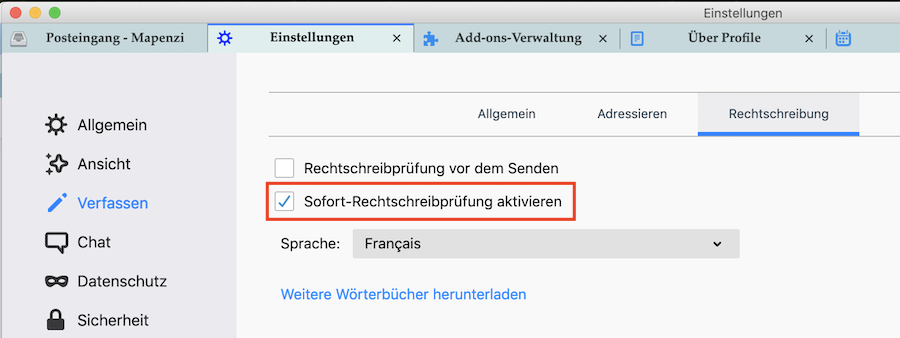

    Zitat von kommhelp
    Gibt es in den about: Einstellungen vielleicht noch einen Schalter, der umgelegt werden muss?
    Ich kenne nur diesen in Extras > Einstellungen > Verfassen > Rechtschreibung :
    Sind die Wörterbücher aktiviert in der Add-ons-Verwaltung > Wörterbücher ?

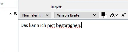

    Das kann ich nicht bestätigen. Sobald ich ein Wort falsch geschrieben habe kommt der rote Kringel.
    TB 68.1.2 (einzige Erweiterung: Lightning) / Win 10 Version 1903.

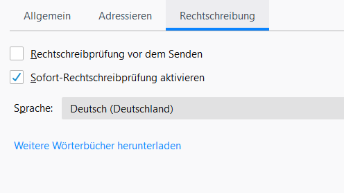

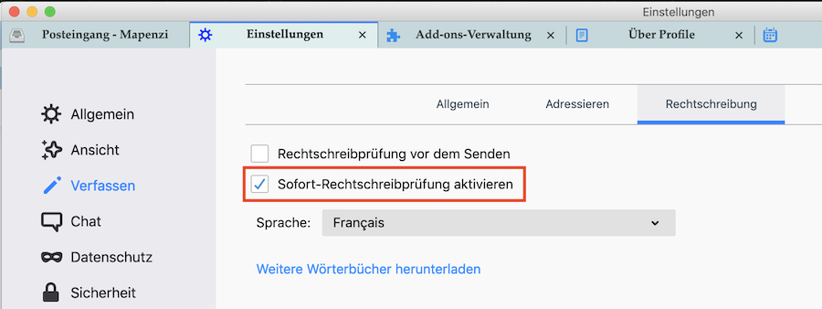

    Bei mir war die Sprache nach dem Update auf v68 nicht mehr ausgewählt.
    Extras -> Einstellungen -> Verfassen -> Rechtschreibung
    Nachdem ich dort wieder Deutsch (Deutschland) aus der Drop-Downbox ausgewählt habe, funktioniert die Rechtschreibung (rote Unterstreichung und Korrektur-Vorschläge) wieder wie gewohnt.

    Zitat von Boersenfeger
    Dort befinden sich nur deutsche und andere Sprachpakete!
    das ist falsch. Die Sprachpakete befinden sich in der ganz rechten Spalte, die Wörterbücher in der zweiten von rechts. Du hast nur insofern Recht, dass ganz oben im Bereich In Ihrer Sprache verfügbar aus mir nicht verständlichen Gründen (vielleicht, weil es mehrere gibt)? nur das Sprachpaket angegeben ist.

    1.120
    12.534
    • 1. März 2020 um 13:34
    Fakt ist, das dort kein deutsches Wörterbuch angegeben ist sondern nur ein deutsches Sprachpaket.
    Wie bitte??
    Und was ist das hier in meinem Screenshot?

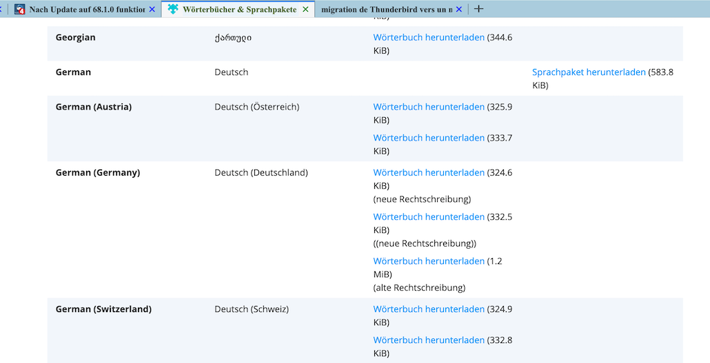

    • 1. März 2020 um 13:40
    Fakenews. Das ist nur...
    ...so, siehe auch den Screenshot von Mapenzi .
    Wenn ich mich nicht irre, ging es dem TE um ein deutsches Wörterbuch...
    Richtig. Es sind insgesamt 7 (in Worten: sieben) deutsche Wörterbücher auf der Seite angegeben. Reicht das?
