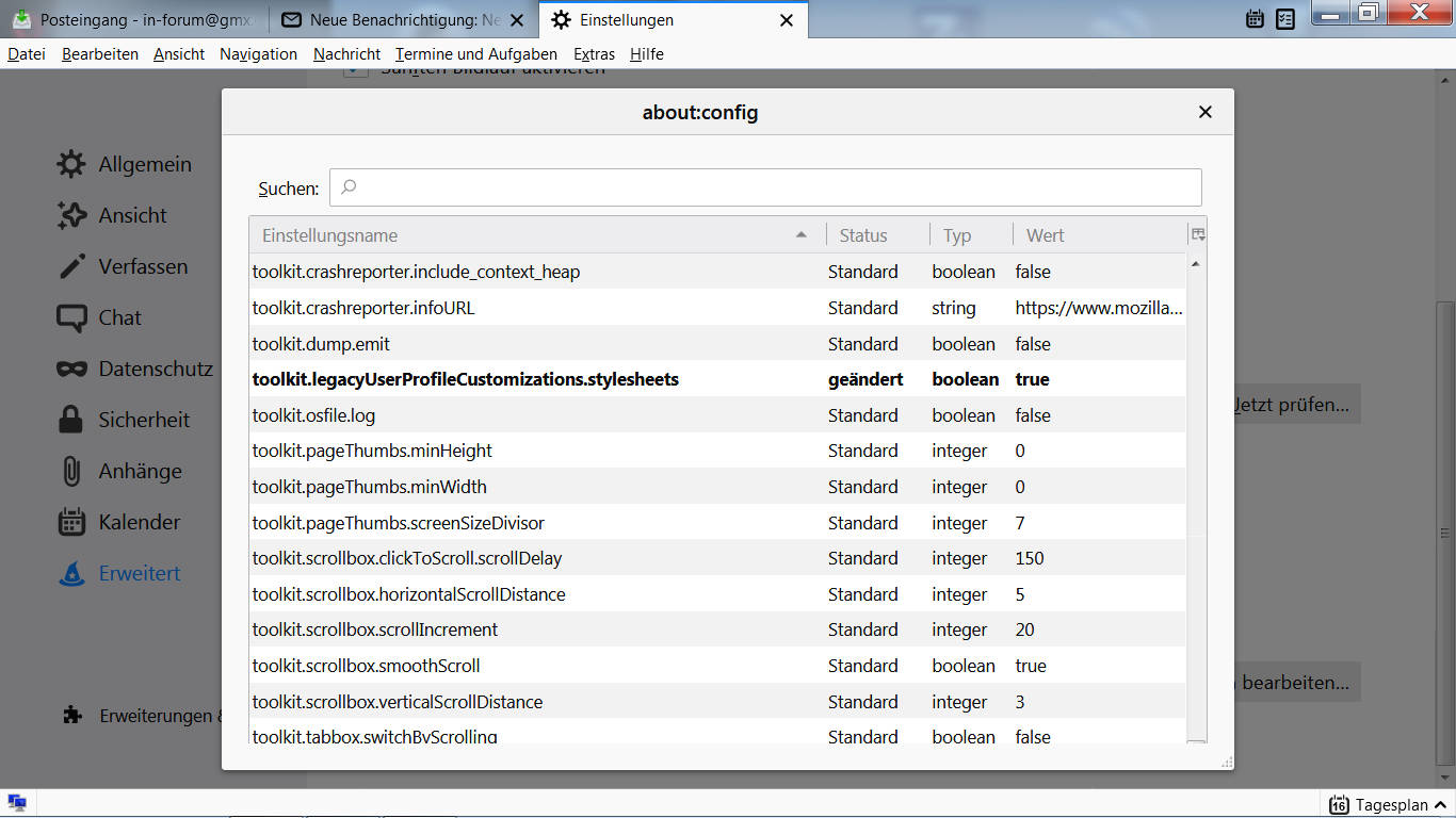

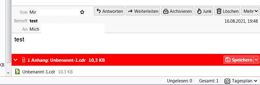

    Ich hab das Komma auch in Zeile 41 eingefügt, aber es geht immer noch nix,
    auch nach Thunderbird neustarten, auch nach PC neustarten nix!
    Thunderbird Frischling:)
    1.119
    • 16. August 2021 um 14:21
    • #23
    Hast du die Einstellung im Konfigurationseditor überprüft ??
  • Alfred Jodocus Kwak
    11
    174
    30. Jan. 2020
    • 16. August 2021 um 16:10
    • #24
    Wenn Du immer noch die toolkit.legacyUserProfileCustomizations.stylesheets
    meinst, ja, das steht auf "true". Das habe ich aber auch im Beitrag 19 bestätigt
    gehabt!

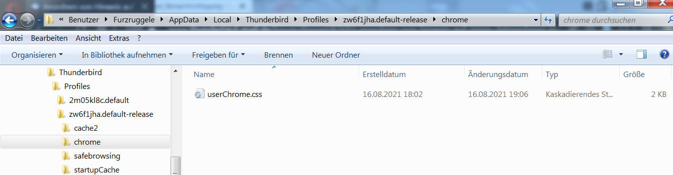

    868
    2.480
    38
    • 16. August 2021 um 22:22
    • #31
    Hallo Alfred,
    stell doch bitte mal einen Screenshot aus dem Windows Explorer zur Verfügung, wo man sowohl die Datei userChrome.css, als auch den kompletten Pfad zu der Datei ersehen kann. Etwa so:
    11
    174
    30. Jan. 2020
    • 17. August 2021 um 07:52
    • #32
    Hallo Sehvornix,
    anbei der Screenshoot:
  • Road-Runner
    462
    1.065
    20. Okt. 2006
    30
    • 17. August 2021 um 09:10
    • #33
    Die Datei liegt im falschen Ordner. Sie gehört nach C:\Users\Furzruggele\AppData\Roaming\Thunderbird\Profiles\zw6f1jha.default-release\chrome und nicht nach C:\Users\Furzruggele\AppData\Local\Thunderbird\Profiles\zw6f1jha.default-release\chrome
    868
    2.480
    38
    • 17. August 2021 um 10:04
    • #34
    :sleeping:
    Jep, so ist es. Gehört nicht in den Local-Pfad.

    @Road Runner, ist aber schon komisch, ich hatte die userChrome.css schon immer
    im Local Verzeichnis drin. Okay dann kpier ich das jetzt in das Roaming Verzeichnis rein.
    Sehvornix, nun denn, ich hab das mit Appdata Local zur Sicherheit zusätzlich abgespeichert.
    Und es spricht tatsächlich nix dagegen die userChrome.css zusätzlich abzuspeichern.
    Die ist aber sowieso schon, wenn auch jetzt noch im falschen Verzeichnis, was aber geändert
    wird, schon einmal in meinen Thunderbird Backups, einmal über Festplatte Dockingstation
    am Laptop (Internet PC) gespeichert, und zusätzlich auf zwei Wechselfestplatten in meinem
    Arbeits-PC. Und dann gibt es noch Sicherungen auf zwei nicht eingebauten Festplatten.
    Ich denke das müsste reichen.
    Ich werde jetzt den entsprechenden Ordner von Local ins Roaming kopieren
    und dann berichten ob es geht oder nicht.

    1.119
    • 17. August 2021 um 12:42
    • #36
    ... und damit hat deine persönliche Anpassung des TB noch nie funktioniert ;)
    ... du wirst dich freuen, dass es funktioniert :)

    Und wie ich mich freue, daß es jetzt funktioniert!
    Aber warum haben dann meine Menü und Schriftanpassungen im Local Ordner
    funktioniert gehabt?????
    Ist ja auch jetzt egal, ist jetzt alles da wo es hingehört und es funktioniert.
    Welche Farbe ich jetzt letztendlich verwenden werde werde ich noch testen, das Rot
    ist aber schon ganz schön aufdringlich und nicht mehr übersehbar!
