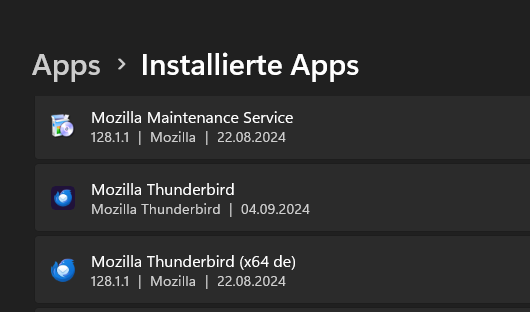

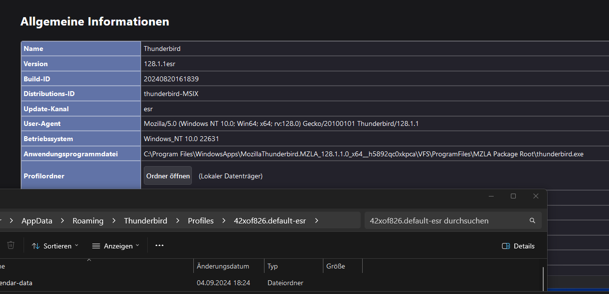

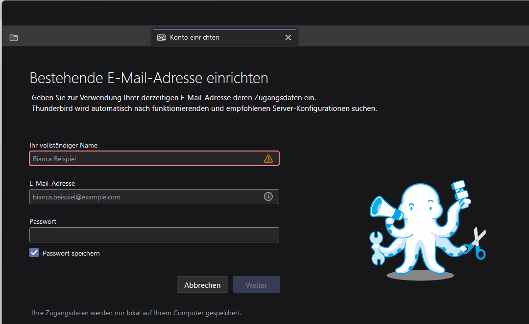

    • #24
    Zitat von ThoBa
    vielleicht weitere Informationen (Links)?
    Ab hier, auf der Suche zum Profilordner.
    Nun wird mir auch klar, weshalb viele User ihre Profile nicht mehr finden. Die Installation ist eine völlig andere Vorgehensweise. TB ist nach dem Download sofort unter Windows registriert, installiert und startklar [1]. Das Programm ist nach Aufruf völlig "nackt" und "jungfräulich"{2]. Es wird weder nach Datenübernahme, Ordnern oder anderen Dingen gefragt. :(:!:
    Bild [3] zeigt den ungewöhnlichen Installationsordner der Programmdatei.
    Bei meiner Installation wurde das Profil aber korrekt unter "%Appdata%\Thunderbird\Profiles\" angelegt.
    [1]
    Nach dem Download hat die Installation schon stattgefunden und plötzlich hat man zwei verschiedene Installationen auf dem Rechner!
    [2]
    Ein völlig jungfräulicher Thunderbird, welcher mit einem Update nichts zu tun hat. Der User hat keine Chance einzugreifen!
    Interessant ist auch der Installationsordner, in welchem sich die "thunderbird.exe" nun befindet.
    [3]
    Ein neuer Programmordner wurde erstellt!
    Schlussendlich sollte man ab jetzt hier im Forum immer nachfragen, wie der User sein "Update" erledigt hat. Mit dieser Version von Microsoft kann es nämlich zu erheblichen Problemen kommen, wenn man nicht weiß, was beim Download passiert ist.
    Eine Aussage könnte beispielsweise lauten: "Nach meinem Update sind alle Daten weg!"
    Gruß ThoBa

    Auf diese Frage wird wahrscheinlich nur die MZLA oder Microsoft antworten können. Persönlich habe ich hier mehrere Installationen von TB. Also die Versionen 115.14.0, BB/128.1.1, TB/128.1.1, TB115.14.0 (Linux [PPA]) und nun auch eine jungfräuliche 128.1.1 von Microsoft. :)
    Die Version von Microsoft war am einfachsten zu installieren, da man nichts machen kann, was Daten und Verzeichnisse betrifft. Genau DAS kann aber für ungeübte User zu einem erheblichen Problem bei der Datenübernahme werden! :(
    Hier noch ein kleiner, aber sichtbarer Unterschied zwischen den Versionen. Es gibt keinen Hinweis auf Aktualität (ähnlich den LINUX-Versionen):
    In diesm Beitrag hat Sehvornix schon angeregt, die Art der Installation in den Fragenkatalog aufzunehmen.
    Dank(!) an Sehvornix, welchen ich hiermit ausdrücklich unterstützen möchte!
    Gruß ThoBa
    Newsgroup (nntps):
    Einmal editiert, zuletzt von ThoBa (4. September 2024 um 23:09)
