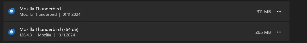

    im Deinstallationsbereich von Windows werden mir zwei Thunderbird-Versionen angezeigt:
    Kann man die ältere problemlos löschen? Wenn ich auf deinstallieren gehe, startet sich allerdings der Deinstallationsassistent von TB. Ich befürchte, wenn ich den starte, putzt er alle TB-Versionen von der Platte. Zwei Versionen habe ich übrigens nicht installiert. Möglicherweise liegt es daran, dass ich früher TB mit dem winget-Befehl upgedatet habe. Mache ich aber schon lange nicht mehr.
      • 21,48 kB
      • 1.262 × 190
    • 17. November 2024 um 21:32

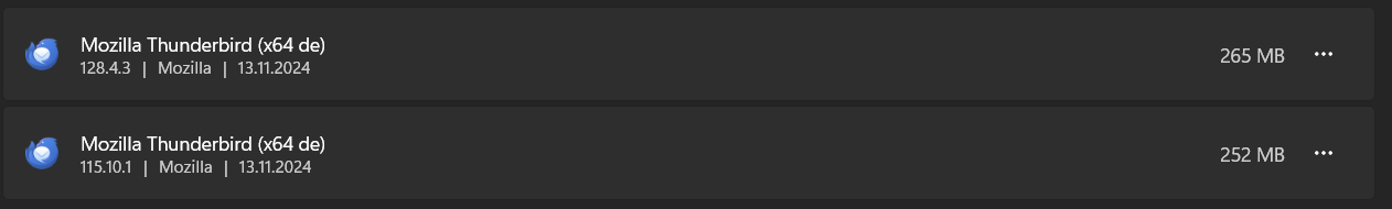

    Das Vorhandensein von "doppelten Installationen" ist bei Verwendung zwei verschiedener TB-Versionen (MS & MZLA) gar zwingend notwendig, da beide Versionen unterschiedliche Update-Mechanismen haben und völlig andere Installationspfade nutzen! Letzteres ist schon bei der parallelen Verwendung von "esr-", beta-" und dayli-Versionen zu beobachten, was ebenso ein korrektes und reibungsloses Arbeiten zulässt.
    Auch im folgenden Bild siehst du eine "Mehrfach-Installation", wobei beide Installationen völlig unabhängig und korrekt arbeiten!
