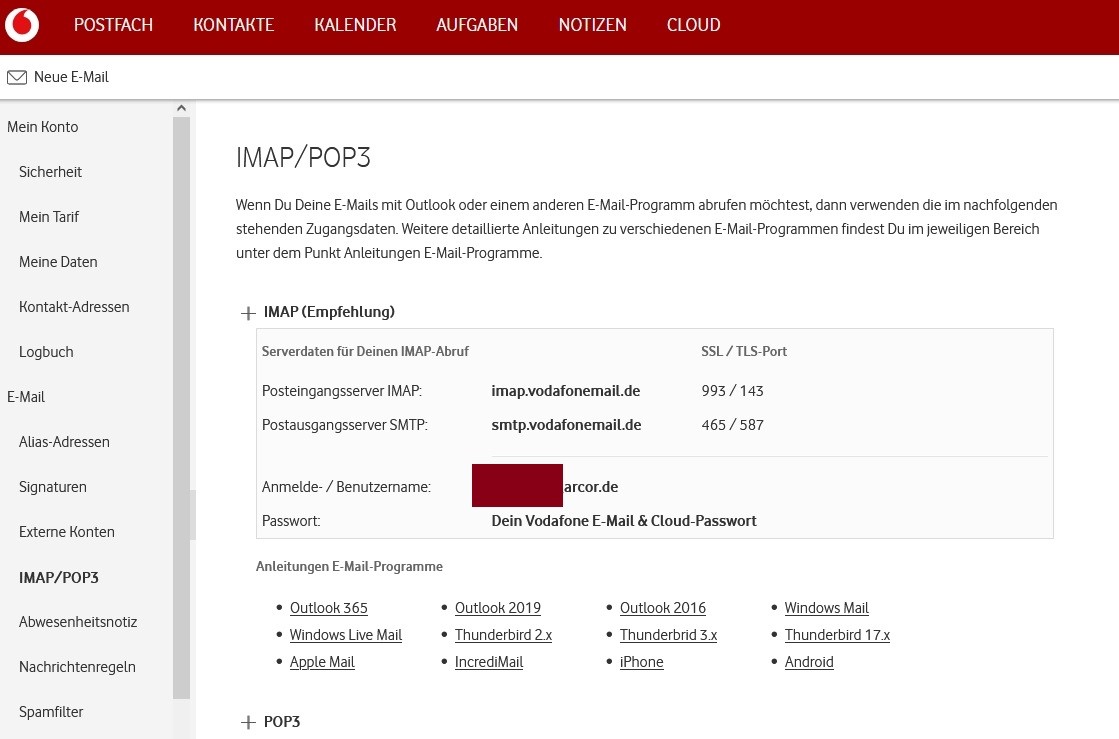

    Mal ein Beispiel. Wenn ich eine Mail über web.de versenden will, muss auch die Absenderadresse eine @web.de Adresse sein.
    Es gibt Anbieter wie Vodafone und Microsoft die als Benutzername und Mailadresse eine andere Domain haben als der Mailserver. z.B. "bla@hotmail.com" ist Webinterface "login.live.com" und Mailserver "outlook.office365.com/smtp-mail.outlook.de"
    Vodafone hat die Arcor/Nexgo/Kabelmail Adressen übernommen und fordert als Benutzernamen: die alte Mailadresse (bsp@arcor.de) aber der Mailserver ist nur noch: vodafonemail.de
    Wo ich Dir aber zustimme, der Mailserver die Absenderadresse nicht zuläßt... das kann aber unterschiedliche Gründe haben.
    Zunächst bitte mal dran denken das IMAP.vodafonemail.de port 143, STARTTLS, Passwort normal ein Test war... eigentlich sind das wieder nicht die richtigen Zugangsdaten, nur die Thunderbird sich rausgesucht hat.
    So sagt es auch der "Support" von Vodafone... ähhh ich meine User helfen Usern und Vodafone legt die Füße hoch.

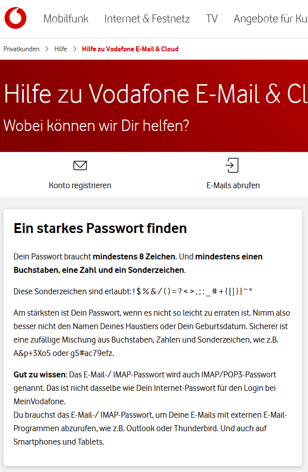

    und da finde ich das hier:
    Was sagen die vodafonemail.de Nutzer zum "Gut zu wissen" Paßwort? Ist das wie bei t-online ein extra Emailpaßwort?
    Ja.
    Gruß Markus
  • dErzOnk
    772
    1.583
    12. Jan. 2022
    11
    • 6. Januar 2025 um 17:33
    • #51
    Markus S Danke für die Antwort, aber nur um endlich mit den vielen Missverständnissen hier aufzuräumen.
    Für das Webinterface und IMAP sind zwei verschiedene Passwörter nötig?
  • Markus S
    48
    264
    7. Aug. 2024
    • 6. Januar 2025 um 17:56
    • #52
    Ja, für das Webinterface und IMAP (POP3) sind unterschiedliche Passwörter nötig.
    Siehe auch https://mail.vodafone.de/
    Gruß Markus
  • dErzOnk
    772
    1.583
    12. Jan. 2022
    11
    • 6. Januar 2025 um 19:03
    • #53
    Markus S Danke für die Bestätigung!
    Entschuldige das ich hier reingrätsche aber das stimmt so nicht.
    Ich füge hier mal einen Screenshot meines Accounts ein in dem man sieht das es ein und dasselbe Passwort ist.
    Die Fehlermeldung sagt auch aus dass es eine falsche Mailadresse ist mit der er sich anmelden will.
    Vielleicht... , ist nur eine Vermutung meinerseits.
    Danke aber wo sehe ich das? Da steht ja explizit: "Dein VodafoneE-Mail & Cloud Passwort" nicht "dein VodafoneAccount Passwort."
