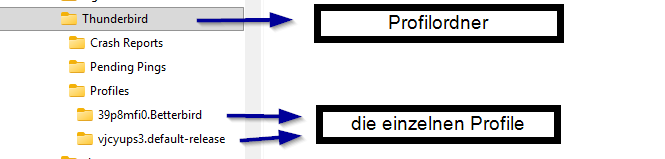

    Für mich ist die Bedeutung von Profilordner klar:
    Aber durchaus möglich dass andere das anders sehen.

    Zitat von Road-Runner
    Profilordner
    Das ist %AppData%\Thunderbird und wird als Thunderbird-Anwendungsordner bezeichnet.
    Als Profilordner wird der Ordner %AppData%\Thunderbird\Profiles\%Profilname% bezeichnet.
    Quelle: Profilordner - Welche Dateien sind enthalten?

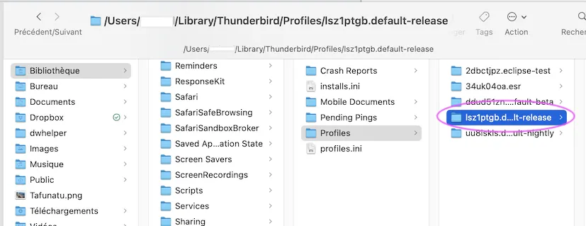

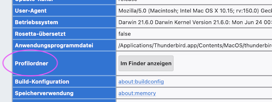

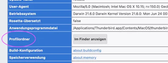

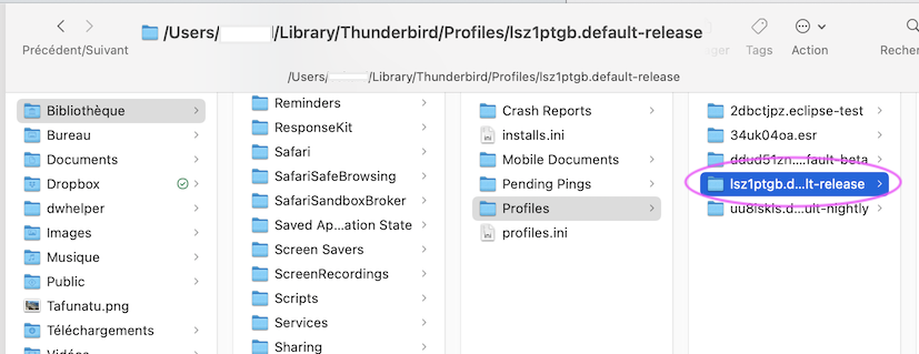

    Im hiesigen Forum wird schon lange mit Profilordner bezeichnet, was du als Profil ansiehst. Aber ich weiß auch, dass darüber bei vielen Nutzern immer noch Unklarheit besteht. Auch im englischsprachigen SUMO Forum wird immer von"profile folder" gesprochen, wenn der Ordner "xxxxxxxx.default-release" gemeint ist.
    Wenn ich in meiner Mac-Version von Thunderbird zu Hilfe > Informationen zur Fehlerbehebung > Profilordner > Im Finder anzeigen, wird der ein Ordner "lsz1ptgb.default-release" - und nicht der Ordner Thunderbird - in einem Finder-Fenster angezeigt (siehe Bilder)
