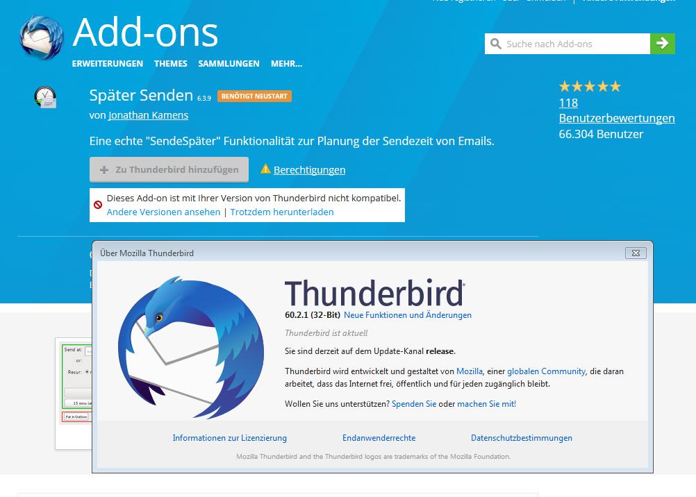

    Zitat von edvoldi
    aktuell ist die Version
    Version 6.3.9
    Die ist am 2.10.2018 aktuallisiert worden.
    Diese Version ist aber eben nicht kompatibel:

    Zitat von Maxie
    Der "Send Later Button" wird mir nicht zum Hinzufügen zur Hauptsymbolleiste angeboten, wie hier vorgeführt:
    Mal doof gefragt: Hast Du das vielleicht im Hauptfenster statt im Verfassen-Fenster probiert? Der Button kann natürlich nur im Verfassen-Fenster hinzugefügt werden. Bei mir jedenfalls ist das Add-on als kompatibel sowohl in 60.0 als auch in 60.2.1 vorhanden und der Button kann genutzt werden.

    Thunder :
    Ich will diesen Thread nicht mehr für weitere Berichte über Send Later nutzen, denn dafür ist er nicht vorgesehen.
    Der originale Thread, wo alles angefangen hat, ist komplett zugemüllt und für keinen "Neueinsteiger" in den Thread mehr verständlich.
    Damit hast du Recht! Ich war davon ausgegangen, dass mir die Schaltflächen auch zur Verfügung stehen müssen, wenn ich mich in meinen Entwürfen befinde. Das wird vom Erfinder wohl nicht so gesehen.
    Es ist also so, dass die Schaltflächen nur hinzugefügt werden können, wenn man eine Email öffnet.
    In der Anleitung findet sich dazu nichts.
    Bei mir wird das Addon seit gestern auch wieder als kompatibel angezeigt. Es war nur wenige Stunden als inkompatibel gekennzeichnet worden.
    Dennoch ist das Addon voll von Fehlern, aber dazu möchte ich in diesem Thread nichts mehr schreiben und auch nicht im eigentlich dafür vorgesehenen, da er für Neueinsteiger nicht mehr verständlich ist.

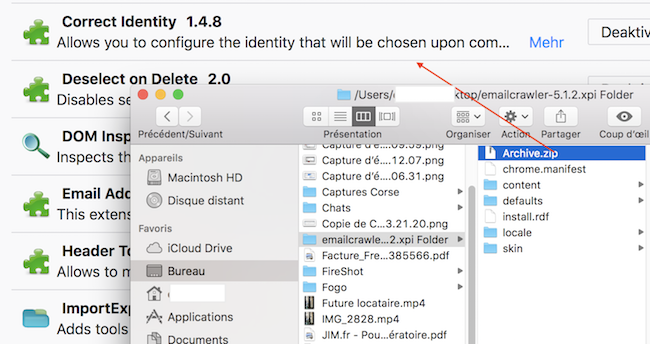

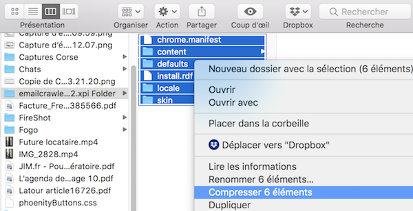

    Zitat von fritz3
    es kommt in der Addon Verwaltung der Hinweis, dass es nicht mehr mit Thunderbird 60.6.1 kompatibel ist.
    Seit TB 60.x.x werden Add-ons, deren maxVersion nicht mindestens 60 ist, automatisch als nicht kompatibel deklariert.
    Die Version 5.1.2 von Email Address Crawler https://freeshell.de/~kaosmos/index-en.html#eac von Kaosmos funktioniert aber noch in Thunderbird 60.6.0, wenn man die Datei "install.rdf" des Add-ons an die aktuelle Thunderbird Version anpasst:
    • die Installations-Datei emailcrawler-5.1.2.xpi entpacken, die darin enthaltene Datei "install.rdf" in einem Tex-Editor öffnen und die Zeile
    <em:maxVersion>40.*</em:maxVersion> ändern in <em:maxVersion>65.*</em:maxVersion>
    • die sechs Elemente des entpackten Add-ons markieren, komprimieren und die resultierende Datei in den Add-ons Manager verschieben.
    Zitat von fritz3
    Gleichzeit kommt ein Hinweis, das man ein anderes Addon 2.0 herunterladen soll. Auf der verlinken Seite finde ich aber nur Version 3.3.
    Es wundert mich, dass diese total veraltete Version des Add-ons des ursprünglichen Entwicklers noch auf der Webseite https://addons.thunderbird.net/ angezeigt wird.
    schön das es mit einen Umweg geht aber ab hier scheitert es bei mir.
    Habe davon keine Ahnung wie ich da vorgehen soll. Die sechs Elemente markieren ist ja kein Prblem aber dann, wie kompriemieren und wie in den Add-ons Manager verschieben?
    gruss.fritz
    1.104
    12.307
    • 5. April 2019 um 15:31
    • #55
    Wenn Windows selber das "Komprimieren" (oder "Archivieren") von einer Selektion von Dateien nicht anbietet, brauchst du vielleicht ein Werkzeug wie 7-Zip.
    Bei mir unter macOS wird das Komprimieren oder Archivieren vom Betriebssystem im Finder-Kontextmenü angeboten
    (du musst entschuldigen, mein Mac spricht französisch):
    Wenn das Komprimieren/Archivieren der 6 Elemente beendet ist, wird eine neue Archiv.zip (oder so ähnlich) Datei erstellt, welche nichts anderes als die modifizierte emailcrawler-5.1.2.xpi Installationsdatei ist. Diese kannst du nun direkt (ohne sie umzubenennen) in das geöffnete Tab des Add-on-Managers ziehen und loslassen (auch drag & drop auf Neudeutsch genannt).
    Danach wird der Installationsprozess gestartet und du brauchst nur noch deine Zustimmung geben, wenn der Add-on-Manager dich fragt, und am Ende TB neu starten.
