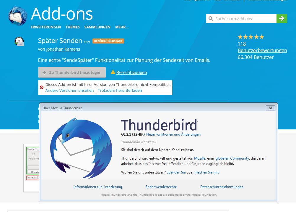

    Zitat von edvoldi
    aktuell ist die Version
    Version 6.3.9
    Die ist am 2.10.2018 aktuallisiert worden.
    Diese Version ist aber eben nicht kompatibel:

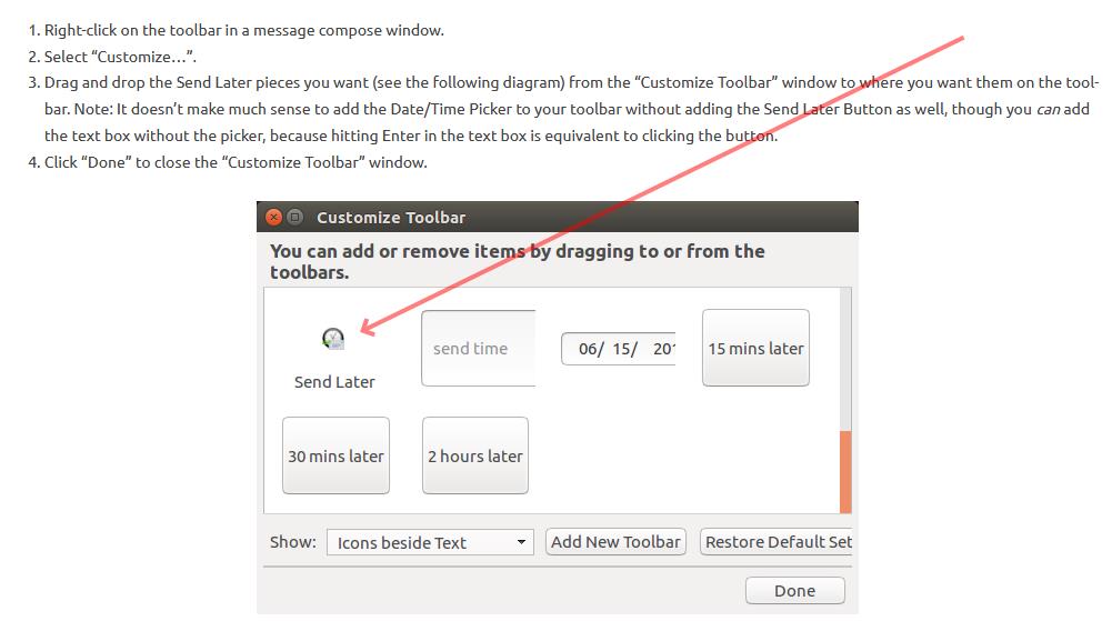

    Zitat von Thunder
    Hast Du das vielleicht im Hauptfenster statt im Verfassen-Fenster probiert? Der Button kann natürlich nur im Verfassen-Fenster hinzugefügt werden.
    Damit hast du Recht! Ich war davon ausgegangen, dass mir die Schaltflächen auch zur Verfügung stehen müssen, wenn ich mich in meinen Entwürfen befinde. Das wird vom Erfinder wohl nicht so gesehen.
    Es ist also so, dass die Schaltflächen nur hinzugefügt werden können, wenn man eine Email öffnet.
    In der Anleitung findet sich dazu nichts.
    Zitat von Thunder
    Bei mir jedenfalls ist das Add-on als kompatibel sowohl in 60.0 als auch in 60.2.1 vorhanden und der Button kann genutzt werden.
    Bei mir wird das Addon seit gestern auch wieder als kompatibel angezeigt. Es war nur wenige Stunden als inkompatibel gekennzeichnet worden.

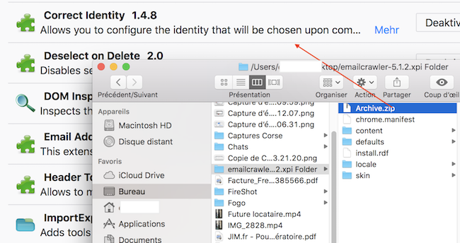

    Seit TB 60.x.x werden Add-ons, deren maxVersion nicht mindestens 60 ist, automatisch als nicht kompatibel deklariert.
    Die Version 5.1.2 von Email Address Crawler https://freeshell.de/~kaosmos/index-en.html#eac von Kaosmos funktioniert aber noch in Thunderbird 60.6.0, wenn man die Datei "install.rdf" des Add-ons an die aktuelle Thunderbird Version anpasst:
    • die Installations-Datei emailcrawler-5.1.2.xpi entpacken, die darin enthaltene Datei "install.rdf" in einem Tex-Editor öffnen und die Zeile
    <em:maxVersion>40.*</em:maxVersion> ändern in <em:maxVersion>65.*</em:maxVersion>
    • die sechs Elemente des entpackten Add-ons markieren, komprimieren und die resultierende Datei in den Add-ons Manager verschieben.

    Zitat von fritz3
    Die sechs Elemente markieren ist ja kein Prblem aber dann, wie kompriemieren
    Wenn Windows selber das "Komprimieren" (oder "Archivieren") von einer Selektion von Dateien nicht anbietet, brauchst du vielleicht ein Werkzeug wie 7-Zip.
    Bei mir unter macOS wird das Komprimieren oder Archivieren vom Betriebssystem im Finder-Kontextmenü angeboten
    (du musst entschuldigen, mein Mac spricht französisch):
    Zitat von fritz3
    und wie in den Add-ons Manager verschieben?
    Wenn das Komprimieren/Archivieren der 6 Elemente beendet ist, wird eine neue Archiv.zip (oder so ähnlich) Datei erstellt, welche nichts anderes als die modifizierte emailcrawler-5.1.2.xpi Installationsdatei ist. Diese kannst du nun direkt (ohne sie umzubenennen) in das geöffnete Tab des Add-on-Managers ziehen und loslassen (auch drag & drop auf Neudeutsch genannt).
    Danach wird der Installationsprozess gestartet und du brauchst nur noch deine Zustimmung geben, wenn der Add-on-Manager dich fragt, und am Ende TB neu starten.
