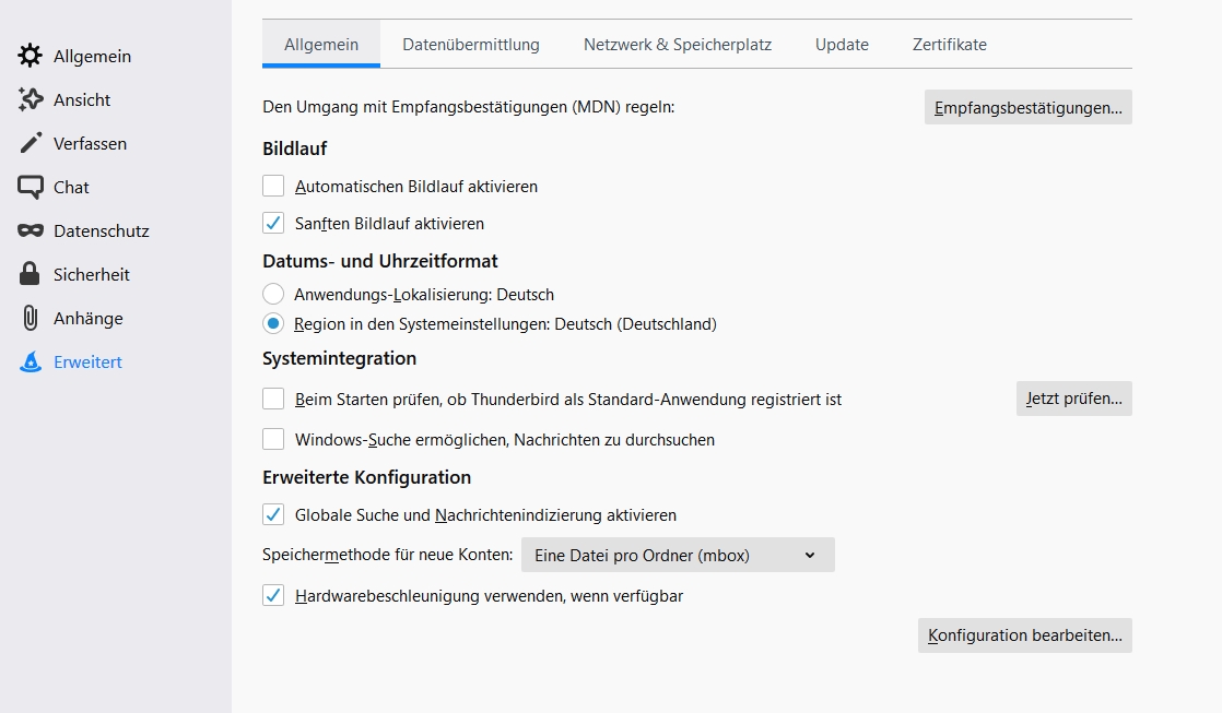

    Pgruen,
    gehe auf Einstellungen > Erweitert > Allgemein > Konfiguration bearbeiten
    Im Suchfeld dann general.useragent.compatMode.firefox eigenen und mit einem Doppelklick auf true setzten

    Großartig Dankeschön MSFreak! Bei mir klappt nun danke deiner Hilfe auch alles wieder! Bin super erleichtert! :)
