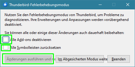

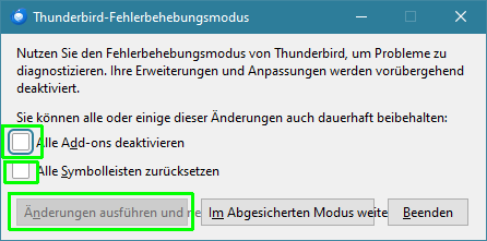

    starte den TB mit festgehaltener Shift-Taste setze 2 Haken und Änderungen ausführen…
    Beobachte das Betriebsverhalten.
