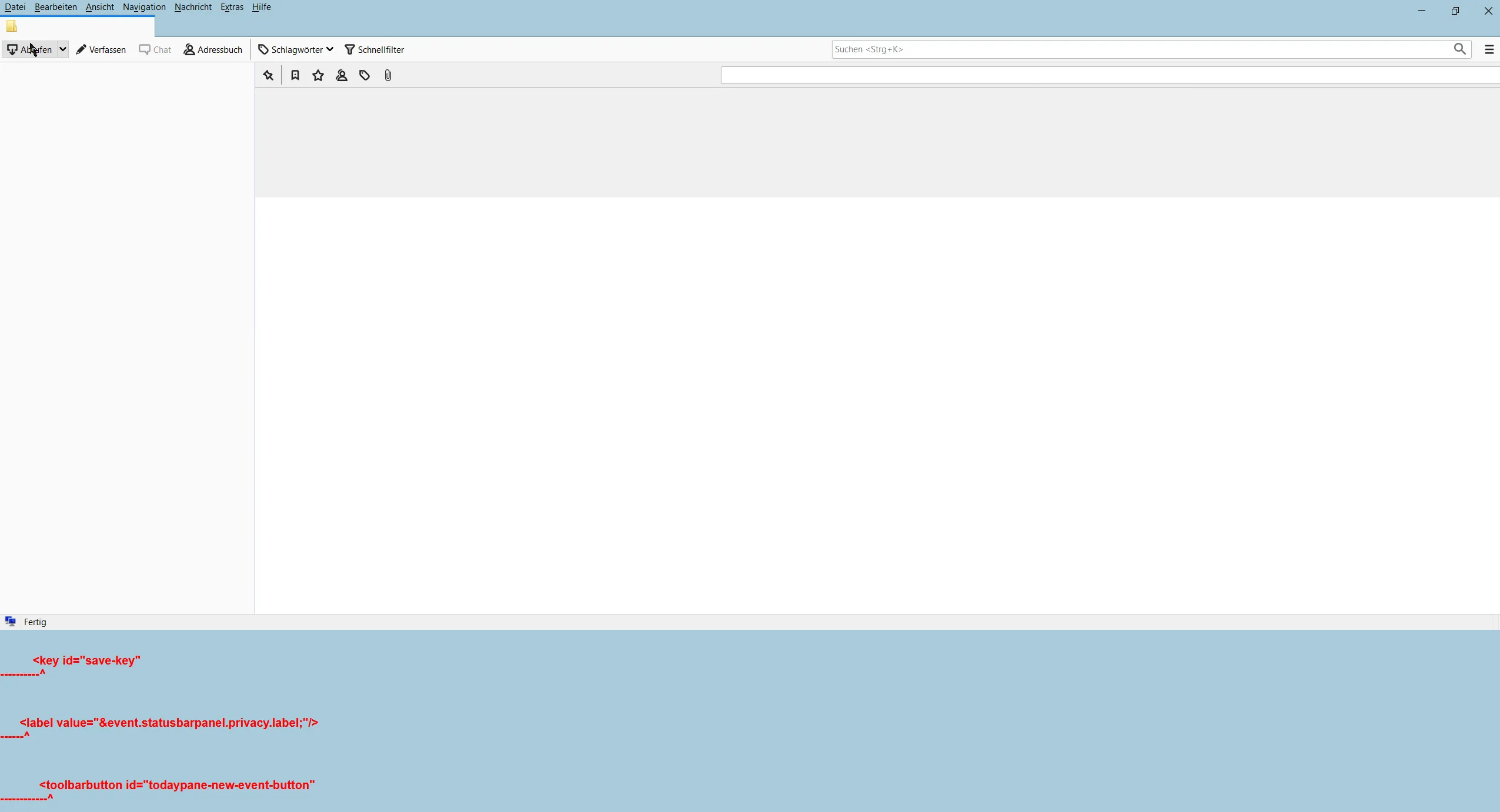

    Ich habe auf meinem neuen Rechner (Win 10 Pro) TB v.68.4.2 installiert und wollte mein Profil von meinem alten PC (Win 7 Untimate) nach den bekanten und hier beschriebenen "Kochrezepten" übertragen. Hat auch augenscheinlich funtioniert und nach den 1. Start von TB läuft alles normal! Nach schließen und erneutem Start von TB kommt nachfolgendes Bild und ein weiteres Arbeiten mit TB ist nicht mehr möglich!;(
    Ich habe auch versucht, mein Profil mit dem "Profil-Manger" einzubinden...Leider auch erfolglos. Hier kommt ebenfalls - nach 2maligen Starten - u. g. Fehler!
    Ich kann es mir zwar nicht vorstellen, dass das relevant ist, aber ich möchte es hier trotzdem erwähnen: Auf meinem Win 7-PC lief TB in der 32 Bit Version!
    Für Eure Hilfe wäre ich sehr dankbar.
    data
    • 2. Februar 2020 um 16:27
    Starte den TB im abgesicherten Modus und teste dann, da behindert ein inkompatibles AddOn den neuen TB.
    Meine Vermutung den Screenshot nach ist es das ToolbarButton, das bitte als erstes deinstallieren.

    Ich habe den TB auf dem Win 10-Rechner zunächst deinstalliert und auch alle "Reste" in den ensprechenden Verzeichnissen gelöscht! Anschließen habe ich den TB auf dem Win 10-Rechner erneut installiert!
    Auf dem Win 7-Rechner - wo der TB ja problemlos läuft - habe ich alle alle instalierten Erweiterungen deaktiviert und das DE-Language-Pack (wo immer das herkam) komplett deinstalliert. Anschließend habe ich das Profil von diesem PC wieder mittels Profil-Manager auf dem Win 10-Rechner eingebunden.
    Leider trat das gleiche o. g. Problem wieder auf!;(
    Im abgesichterten Modus läuft alles normal (E-Mail abrufen und senden)! (Das macht ja eine gewisse Hoffnung...)
    Ich bin schon ein "nervliches Wrack", weil ich einfach nicht weiter komme...

    Sorry, hatte ich vergessen zu erwähnen: Mein TB läßt sich nur im abgesicherten Modus starten! Dabei sind dann ja alle Themes und Add-ons deaktivert!
    Zitat von Sehvornix
    Noch mal Step by Step: Auf dem Zielrechner vorhandene Add-ons deinstallieren (alle). Dann Thunderbird beenden. Dann, schaue bitte in Deinem Windows 10 in das Thunderbird-Profil, ob dort trotz entferntem Sprachpaket weiterhin im Unterordner extenstions immer noch irgendetwas deutsch_de_language_pack_thunderbird-68.0buildid20190909201201-tb.xpi-artiges lieg
    Im TB wurde kein Sprachpaket angezeidt...auf der Windowsebene schon! Ich habe es dann händisch entfernt.
    Trotzdem ließ sich der TB nur im abgesicherten Modus starten.
    Ich werde nun alle Themes und Add-ons nach und nach deinstallieren und anschließend hier berichten

    An alle Helfer!
    Problem gelöst! :)
    Ich hatte noch 3 Wörterbücher (keine Sprachpaket!) installiert. Ich habe alle 3 aus dem TB "verbannt" ! Nun läuft alles wieder!
    Nochmals Danke!!
