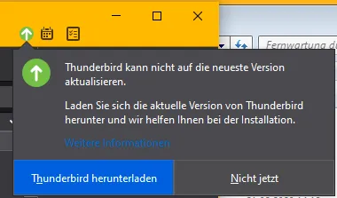

    nach dem letztens äußerst kurzfristig, quasi ohne Vorwarnung, das Upgrade von 68.x auf 78.x für 2 Stunden freigegeben war, hat es ja auch eine meiner Installationen erwischt. Danach habe ich die Updateautomatik deaktiviert. Neuerdings bekomme ich nun das angezeigt:
    Ist das normal für die gewählte Einstellung?
    Ein Add-on ist hier nicht installiert, wie schon mal zu dem weißen Pfeil in grünem Kreis an anderer Stelle gemutmaßt wurde.

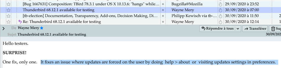

    Es gab einen kleinen Bug in der Version 68.12.0, der im Update 68.12.1 behoben sein soll:
    Den betreffenden Bug kann ich im Augenblick nicht finden
    782
    7.312
    • 2. Oktober 2020 um 10:24
    Alle bisherigen Versionen (sowohl alte als auch neuere) haben einen fiesen Bug, den man jetzt leider entdeckt hat:
    Thunderbird führt das Update durch, wenn man a) in den "Über"-Dialog geht (um dort nach der Versionsnummer zu schauen...) oder b) wohl auch in den Einstellungen-Dialog bzw. -Tab geht. Zumindest a) kann ich nachvollziehen. Bei b) bin ich nicht sicher, ob ich es richtig verstanden habe. Wir hatten ja eine Reihe von "unmöglichen" Update-Szenarien, obwohl das Update eigentlich seitens der Entwickler in der "Infrastruktur" deaktiviert war. Daran waren zum Teil die Security-Suites schuld, aber zum Teil eben auch Thunderbird selbst. Ich bin allerdings auch etwas unsicher, ob dies nur zutrifft, wenn in Thunderbird prinzipiell Updates aktiviert sind, oder auch wenn diese in Thunderbird deaktiviert (bzw. auf "erst fragen" gestellt) sind.
    Dieses (zumindest inzwischen) ungewollte "Zwangsupdate" wurde mit Version 68.12.1 behoben. Wer also erstmal dauerhaft in der 68er-Reihe bleiben will, der sollte unbedingt zeitnah auf Version 68.12.1 aktualisieren. Dies kann wahlweise auch durch "drüber Installieren" des entsprechenden Downloads der Version 68.12.1 erfolgen. Zusätzlich sollte weiterhin das Update in den Einstellung des Thunderbird auf "Nach Updates suchen, aber vor der Installation nachfragen" stehen.
