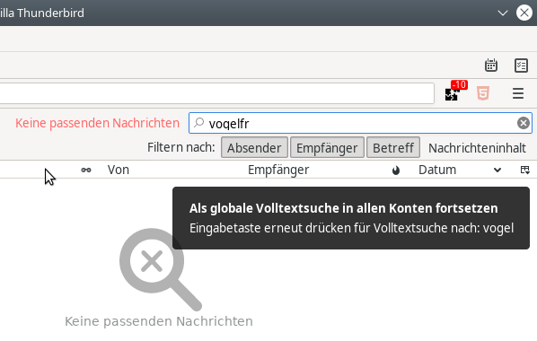

    Ich benutze Thunderbird bereits seit vielen Jahren und schätze die Funktion "Schnellsuche", um nur bestimmte Emails in einem Ordner anzeigen zu lassen.
    Bisher war das Verhalten so, dass einfach keine Ergebnisse angezeigt wurden, wenn der eingegebene Suchbegriff nicht gefunden wurde.
    In der Version, die ich aktuell benutze (Thunderbird 68.11.0, 64-Bit, openSUSE Leap 15.2) gibt, öffnet TB sofort und ungefragt einen neuen Tab mit dem Suchbegriff im Titel, wenn einen Suchbegriff (z.B. "abc") im Feld "Schnellsuche" schnell eintippe und keine passende Email gefunden wird. Das ist sehr lästig.
    Wenn ich den gleichen Suchbegriff nur langsam eintippe, Buchstabe für Buchstabe, passiert das nicht. Wenn nach Eingabe eines Buchstabens keine passenden Email mehr gefunden wird, die Ergebnisliste also leer wird, erscheint zwar eine Art Popup mit dem Text:
    Als globale Suche in allen Konten fortsetzen
    Eingabetaste erneut drücken für Volltextsuche nach: abc
    aber das geschieht nicht automatisch, wenn ich nur weiter Buchstaben des gesuchten Begriffs eingebe.
    Weiß jemand, wie man abstellen kann, dass bei schneller Eingabe automatisch ein neuer Tab geöffnet wird, obwohl nicht die Eingabetaste/Enter gedrückt wird?

    Ich habe das Problem auch seit einiger Zeit. Ich denke es ist eine quasi intelligente Funktion, denn ein neuer TAB öffnet sich nur wenn das bisher in die Schnellsuche eingetippte schon keine Ergebnisse mehr fand.
    Für mich verschlimmbessert es aber das Handling enorm und ich wäre froh, wenn man das irgendwie abschalten könnte.

    bei mir wird ein Hinweis angezeigt, dass bei nochmaligem Return auf die globale Suche gewechselt wird:
    Ein automatischer Wechsel zur globalen Suche findet nicht statt.
    Ja - das hatten wir vor einem Vierteljahr schonmal.
    Beitrag
    RE: Schnellfilter durchsucht seit 78.6.0 keine weiteren ordner nach "Einagbe"
    Hier mit 78.7.1 siehts unter Windows so aus:
    Wenn ich in der Schnellsuche solange Buchstaben eingebe, bis die aktuelle Filterbedingung im aktuellen Ordner keine Treffer mehr bringt, dann erscheint oben rechts ein Kästchen mit dem Text "als globale Volltextsuche in allen Konten fortsetzen / Eingabetaste drücken".
    Nach Enter werden dann halt alle Mails gefunden, in denen irgendwo der Suchstring enthalten ist.
