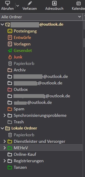

    Probiere es mal mit diesem Code für die userChrome.css
    Farbe und Namen der Ordner musst du selbst anpassen.
    /* Farbe Kontenbezeichnung Ordner und Icon */
    #folderTree > treechildren::-moz-tree-cell-text(isServer-true) {
    font-weight: bold !important;
    font-family: New York !important;
    font-size: 15px !important;
    color: #F3E2A9 !important; }
    .tabmail-tab[type="folder"][ServerType="imap"],
    treechildren::-moz-tree-image(folderNameCol, isServer-true, serverType-imap)
    { moz-appearance:none !important; fill: #F3E2A9 !important; }
    treechildren::-moz-tree-cell-text(folderNameCol, specialFolder-Inbox) {
    treechildren::-moz-tree-cell-text(folderNameCol, specialFolder-Junk) {
    color: #FA8258 !important; }
    treechildren::-moz-tree-cell-text(folderNameCol, specialFolder-Sent) {
    color: #5FB404 !important; }
    treechildren::-moz-tree-cell-text(folderNameCol, specialFolder-Trash) {
    color: #A4A4A4 !important; }
    treechildren::-moz-tree-cell-text(folderNameCol, specialFolder-Templates) {
    color: #F5D0A9 !important; }
    treechildren::-moz-tree-cell-text(folderNameCol, specialFolder-Drafts) {
    color: #F4A460 !important; }
    /* Farbe Lokale Ordner und Icon */
    #folderTree > treechildren::-moz-tree-cell-text(folderNameCol, isServer-true, serverType-none) {
    .tabmail-tab[type="folder"][ServerType="none"],
    treechildren::-moz-tree-image(folderNameCol, isServer-true, serverType-none)
    Sieht bei mir so aus: (Spam- Archiv- und Outbox-Ordner funktionieren aus mir unbekannten Gründen nicht)

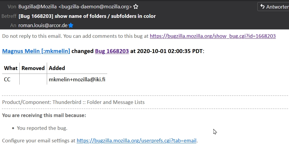

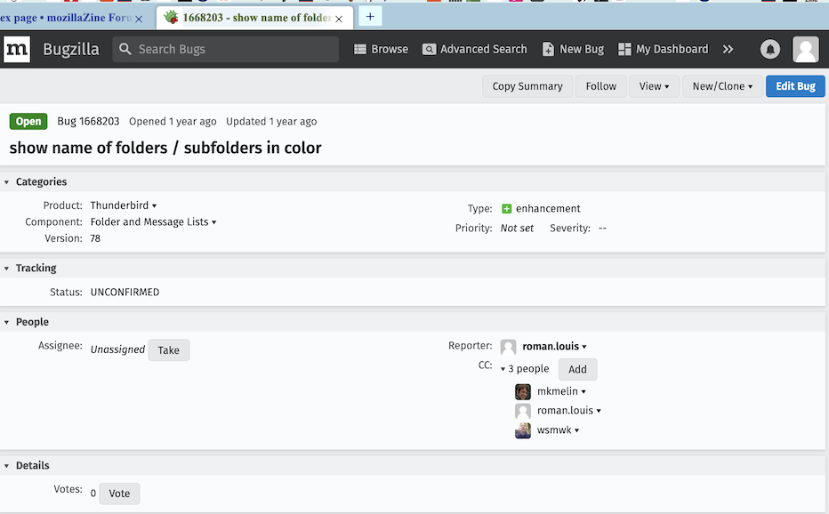

  • RomanL
    71
    29. Nov. 2016

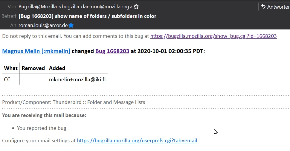

    • 30. September 2020 um 11:17
    Hi Road Runner
    Danke für den Tip
    Ich habe meine Frage / Wunsch (in engl. = muss) inzwischen bei Bugzilla eingestellt.
    Mal schauen was die sagen.
    Gruß Roman

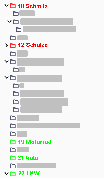

    • 1. Oktober 2020 um 19:14
    Zitat von RomanL
    1) Ist es irgendwie möglich sich auch den Namen des Ordners in einer Farbe anzeigen zu lassen?
    Das geht mit etwas CSS Code, zum Beispiel mit diesem für den Posteingang:

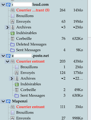

      color: red !important;
      font-weight: bold !important; }
    Damit werden allerdings alle Ordner "Posteingang" eingefärbt:
    Für die Ordner "Gesendet" z. B. müsste man im Code -Inbox durch -Sent ersetzen.
    Wie man die Ordner-Namen der verschiedenen Konten unterschiedlich einfärben kann, ist mir noch nicht bekannt.
