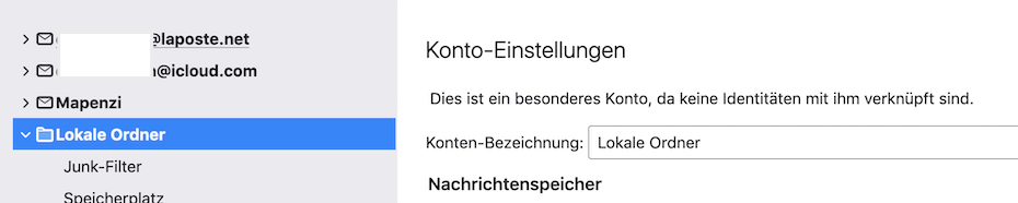

    als ich gerade so fröhlich meine Konten umsortierte bemerkte ich einen Unterpunkt "Lokale Ordner" mit den Unterpunkten "Papierkorb" und "Postausgang". Wie der da hin gekommen ist, weiß ich nicht und noch weniger weiß ich, wofür der gut ist.
    Braucht man den oder kann ich das löschen? Ich vermute fast, dass ich ihn irgendwann mal versehentlich selbst erstellt habe, weil ich ein Konto erstellen wollte, und zwischendurch abgebrochen habe, weil ich erst mal wieder schauen musste, wie das nun gehen könnte. Es ist auch nichts drin in den Ordnern.
    Vorsichtshalber wollte ich aber nachfragen, ob das weg kann, ehe ich was lösche, was mir dann meinen mühsam eingerichteten und sortierten Thunderbird zerschießt.
    Viele Grüße von Paula
    Die "Lokalen Ordner" werden von Thunderbird bei der Installation automatisch angelegt, sobald ein POP- oder ein IMAP-Konto eingerichtet wird.
    Wie schon von Mitstreitern zuvor aufgezeigt, dient der darin enthaltene Ordner "Postausgang" zum vorübergehenden Speichern von Nachrichten, die nicht sofort verschickt werden sollen, sondern zu einem späteren Zeitpunkt.
    Da es sich sowohl beim "Pöstausgang" als auch beim "Papierkorb" um Systemordner handelt, können sie nicht gelöscht werden. Ebenso können die Lokalen Ordner selber nicht in Thunderbird gelöscht werden; man kann sie allenfalls mit einer Erweiterung unsichtbar machen.
    Eine weitere Funktion der Lokalen Ordner besteht darin, dass sie als "globaler Posteingang" für POP-Konten gewählt werden können. Das heîßt mehrere POP-Konten werden vom Benutzer in den Lokalen Ordnern zusammengefasst :
    Globaler Posteingang bei POP-Konten
    In sehr frühen Versionen von Thunderbird wurden POP-Konten sogar automatisch im "globalen Posteingang" der Lokalen Ordner angelegt, wenn der Benutzer nicht ausdrücklich die Einrichtung als einzelnes Konto wählte.

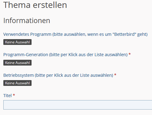

    Zitat von graba
    Meinst du vielleicht die Angaben aus deinem 1. Beitrag im Forum vom 6. Dezember 2018?
    ich vermute Programm, Version und Betriebssystem:
    Einmal editiert, zuletzt von schlingo (2. Mai 2022 um 16:25) aus folgendem Grund: Screenshot ausgetauscht

    Als Ergänzung zu Mapenzis Hinweis, dass der Ordner "Lokale Ordner" in Thunderbird nicht gelöscht werden kann, sondern allenfalls mit einer Erweiterung unsichtbar gemacht werden kann:
    Das entsprechende Add-on dazu heißt "Hide Local Folders for TB78++" und ist hier verfügbar: https://addons.thunderbird.net/en-US/thunderb…lders-for-tb78/

    Interessant ist in diesem Zusammenhang vielleicht noch, dass schon vor 21 Jahren ein Bug-Report erstellt wurde, in dem beklagt wurde, dass die Lokalen Ordner nicht entfernt werden können:
    Bug 110672
    "Cannot remove local folders from Thunderbird UI (having either IMAP or POP account)"
    In Comment 60 wird übrigens eine
    user_pref("mail.server.server2.hidden", true);
    angegeben, mit der die Lokalen Ordner unsichtbar gemacht werden können.
