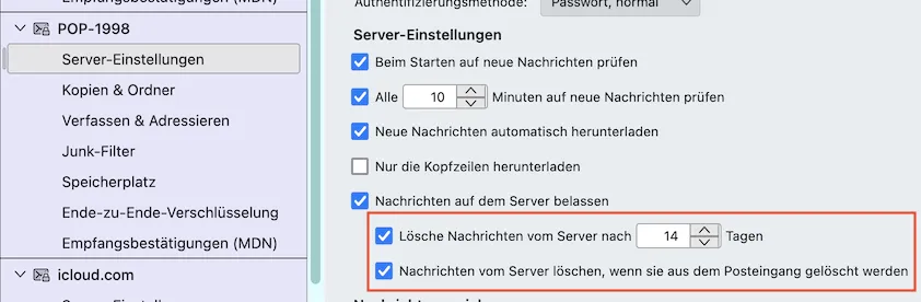

    1.119
    12.523
    • 8. März 2025 um 15:13
    Zitat von ThoBa
    Thunderbird ist für POP3 nach der ersten Installation so eingestellt, dass alle Mails nach Abruf deines Posteingangs auf dem Server verbleiben!
    Das wird hier immer wieder so kolportiert, vermutlich von Benutzern, die seit Jahrzehnten kein POP-Konto mehr angelegt haben. Es gibt aber nur die halbe Wahrheit wieder, zumindest für POP-Konten in Thunderbird.
    Die ganze Wahrheit ist diese :
    Das sind wie angezeigt die Standard-Server-Einstellungen nach dem Einrichten eines POP Kontos. Demnach werden die Nachrichten zwar auf dem Server belassen, aber nur 14 Tage lang oder bis sie aus dem Posteingang gelöscht werden.
    Es handelt sich hier um mein einziges (historisches) POP-Konto, das ich seit über zwei Jahrzehnten betreibe mit einem Server-Quota von nur 100 MB, und das danke (oder trotz?) dieser Einstellungen noch nie überschritten worden ist.

  • ThoBa
    514
    1.597
    17. Nov. 2019
    • 8. März 2025 um 16:16
    Ich habe das gerade einmal geprüft und kann deine gezeigten Einstellungen als Voreinstellung für POP3-Konten in den Versionen 128.x und 136.x unter Windows und Linux bestätigen.
    Klar muss jedem User natürlich sein, dass bei einer Neuinstallation von Thunderbird oder bei dem Erstellen eines neuen Mail-Kontos alle Einstellungen grundsätzlich zu überprüfen sind.
    Bei dem Update von 128.x auf 136.x verschwindet im Zusammenhang mit dem Überprüfen bspw. die Hauptmenüleiste (Datei | Bearbeiten | Ansicht | ...), was bei manchen Usern zu erheblichen Verwirrungen geführt hat.
