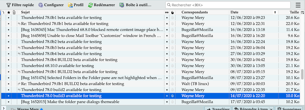

    • 28. Juli 2020 um 23:55
    Zitat von lars1978
    Jeglichen Kommentar warum sie so ein Update fahren ohne beta Testung spare ich mir mal
    Woher weißt du denn, dass es keine Beta-Teste der Version 78 gab?
    Ich persônlich benutze keine Google Kalender. Darum erspare ich mir, sie zu testen ^^
