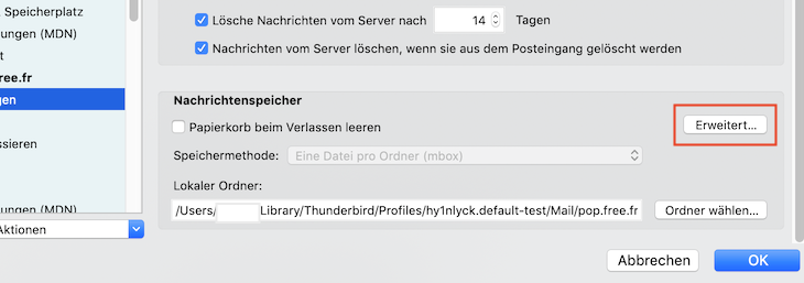

    Hast du schon mal überlegt, deine POP-Konten im sogenannten "gobalen Posteingang" in den Lokalen Ordnern zusammenzufassen (Konten-Einstellungen > Kontenname > Server-Einstellungen > Nachrichtenspeicher > Erweitert ..)?
    Danach werden diese Konten nicht mehr in der Konten/Ordnerliste aufgeführt. Wenn du das durchführst, musst du beachten, dass bei dieser Umstellung die Nachrichten des POP-Kontos nicht automatisch in die entsprechenden Ordner der Lokalen Ordner transferiert werden, sondern extra importiert werden müssen, z. B. mit dem Add-on ImportExportTools NG.

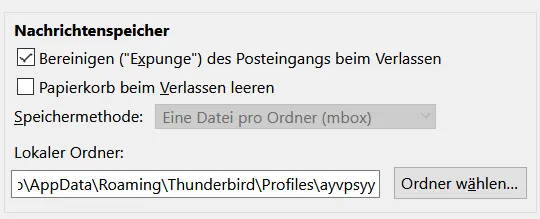

    danke für Eure Antworten!
    @ micmen
    Das mit der alphabetischen Sortierung funktioniert da leider nicht, weil der Bereich Lokale Ordner da nicht berücksichtigt wird - also auch nicht nach oben getrickst werden kann:
    @ Mapenzi
    Das mit dem globale Posteingang kenne ich bisher nicht. In Deinem Beitrag und auf allen Seiten, die ich dazu gefunden habe, steht "Server-Einstellungen > Nachrichtenspeicher > Erweitert"
    Das gibts bei mir aber nicht (siehe Screenshot).
    Unter Nachrichtenspeicher kann ich auf "Ordner wählen" gehen, dort wird dann als Ordner Archives-1.sbd angezeigt. Ist das der korrekte Weg, dass ich mir dort einen Ordner raus suche, in dem künfitg alle Posteingänge zusammengefasst werden?
    Lies nochmal meine Antwort, ich habe nur von deinen POP-Konten gesprochen. Der globale Posteingang ist nur für POP-Konten möglich, nicht für IMAP-Konten:
